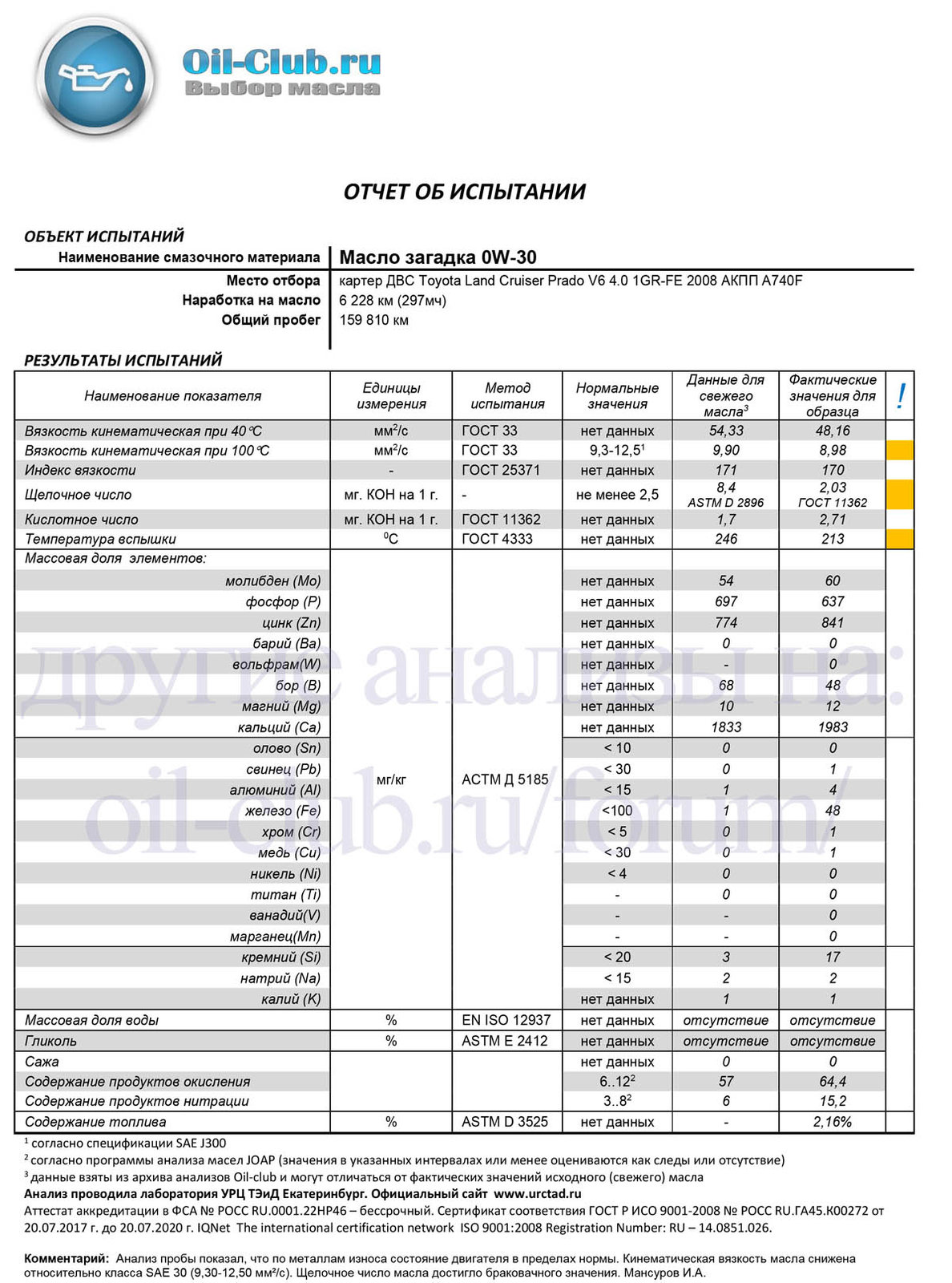

Помните я как то поездил на самопале. Решили сделать ПАО и добавить 10% эстеров с пакетом присадок который для кряков.
PAO 4 = 20%
PAO 6 = 52,9%
Ester = 10%
Полимерный загуститель Infineum SV261L = 5% в жидком виде.
Депрессор (пурпоинт депрессант) PPD = 0,1%
Пакет присадок Infineum P6040 =12%
И все это вылилось в большое количество железа которого до этого никогда не было, да и после пока тоже.  :)
Масло Загадка 0W-30 Toyota Land Сruiser Prado 6228км torcon (UOA BASE) копия.jpg
PAO 4 = 20%
PAO 6 = 52,9%
Ester = 10%
Причиной увеличения содержания железа могло стать и топливо в масле данной рецептуры, так как многие чисто синтетические масла очень чувствительны к некоторым компонентам топлива и главную скрипку играет ароматика в топливе. Поэтому, маслопроизводители вносили изменения а рецептуры с учетом данной проблемы. Относительно безопасным уровнем топлива считается все что меньше 0.5%, а все что больше наносит вред независимо от того, что показывает стандартный анализ отработки. В свое время из-за топлива больше страдали именно топовые масла и Мobil1, как в версии TriSyn, так SuperSyn, был чуть ли не лидером по железу. ExxonMobil, в отличии от других производителей, по каким-то причинам долгое время не предпринимал реальных действий для решения этой проблемы. Не исключено, что последующее снижение доли настоящей синтетики в M1 было вызвано не только желанием снизить затраты.
