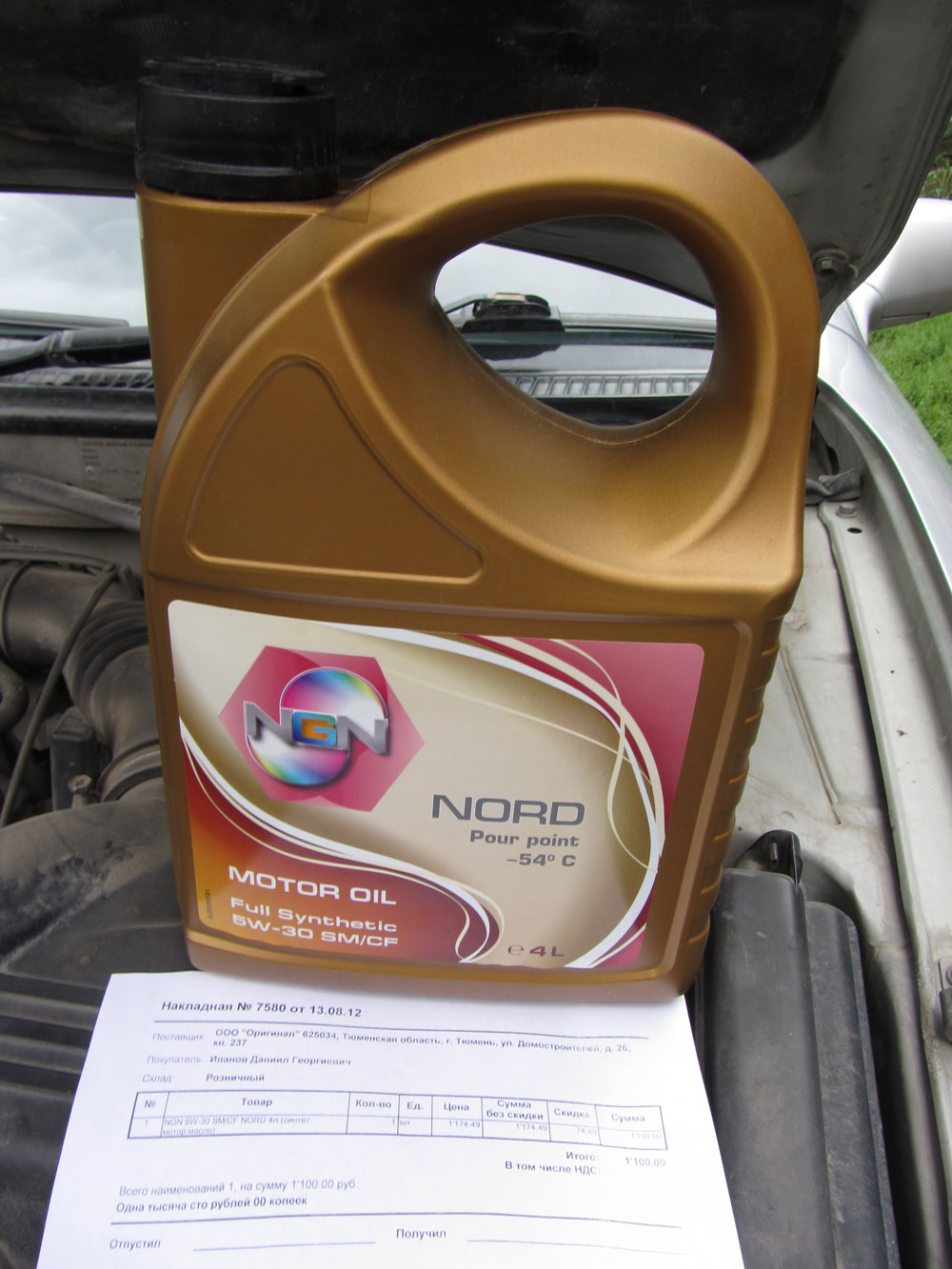

13 августа 201214 г Автор Начинаю новый забег с новым маслом. NGN Nord 5W30 от офпредов продолжает лежать в гараже на будущее использование - что бы уж не было подозрений подобных равенолу. Куплена еще одна банка NGN Nord 5W30 API SM в розничном магазине. Сегодня залил
13 августа 201214 г 1100 за 4 л. Я литровку за 480 брал - и фиг куда денешься если так его в свободной продаже нет. По такой цене как у тебя за это масло (с оглядкой на тест) - это даром, петроканада нервно курит в сторонке по соотношению цена/качество. Запах у масла как от разведенного растворителя должен быть, резкий такой.
