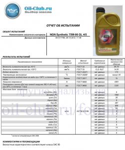

18 февраля 201313 г Популярное сообщение Закреплён NGN Synthetic 75W-90 API GL-4/5 свежее Видно опять что на масле не кроили. 1) много противоизносных фосфора. 2) Бора просто зашкаливает - Extreme Pressure присадки. 3) Магний - первый раз встречаю - как я понял это детергент (нейтрализующая присадка) - это хорошо можно лить на долго и не боятся окисления. 4) Пурпоинт -44 не плохо. 5) Диаметр износа не понравился - но я не знаю какая норма у трансмиссионок, возможно это нормально - насобираем больше анализов - узнаем. Но к примеру у некоторых тестируемых GL-5 он 0.39 - возможно диаметр износа это еще не все что раскрывает действительную работу трансмиссионки (фосфора много, бора много - не может оно быть ущербным в износе). Мы как то ругали Eneos Gear oil за 0.89 - видимо опять поспешили 6) Коррозия на медь 1b хорошо для GL 4/5 при 120С как я понимаю. Артикулы коды для заказа в интернет магазинах: V172085609 - 1L V172085320 - 4L

23 февраля 201313 г Автор @sm, ну как то однобоко... 1) коррозию меди забыл упомянуть что у кастрола для медных деталей не веселый провальный бал 3а, а у NGN 1b 2) Бора Extreme Pressure присадок в два раза меньше чем в NGN 3) У NGN магний большое содержание, у кастрол нет - кропали кальция. 4) NGN выдерживает большую нагрузку до сваривания деталей, на 1000 Н
24 февраля 201313 г 1.коррозии нет в обоих случаях. 2.с бором согласен, но в кастро молибдена больше в 232 раза 3.а магний в качестве чего? если для поднятия потенции щелочного, то в коробасе(мт) он не нужен как в моторке... 4.у сабжа вапщето гл-5 на борту допинать вязкость Syntrans V FE 75W-80 до 75W-90, то имхо, картинка бы перевернулась... ЗЫ: пост выше и данный можно удалить, просто на практике трансмиссионные кастро по сравнению с "подобными" на механике работают мягче, тише, переключения наилучшие, мороз по..., провено лично и моими многочисленными "гаражными собутыльниками" :drinks: :drinks:
25 февраля 201313 г Автор @sm, для GL-5 рекваед купер коррозион составляет не выше 3a - то есть кастрол на границе если уж говорить за GL-5. Для Gl-4 я не нашел ни где - если знаете подскажите. Если уж отбросить вязкость и сравнить как ты сделал в начале. ПРИМЕНЕНИЕ: ДЛЯ БОЛЬШИНСТВА ТРАДИЦИОННЫХ МЕХАНИЧЕСКИХ КОРОБОК ПЕРЕДАЧ И КОРОБОК ПЕРЕДАЧ В БЛОКЕ С ГЛАВНЫМИ ПЕРЕДАЧАМИ, ТРЕБУЮЩИМИ ПРИМЕНЕНИЯ МАСЛА СПЕЦИФИКАЦИИ API GL-4Полностью синтетическое трансмиссионное масло 75W80 обеспечивает дополнительную защиту от износа и задиров при работе с экстремальными нагрузками (ЕРсвойства), NGN имеет в два раза больше EP бора. а также надежную работу синхронизаторов (по сравнению с традиционными маслами API GL4) и топливную экономичность. Да но не надежнее полученного бала 3a Топливо на самом деле экономит - вязкость и молибден. А так же тихая работа - что бы мужики в гараж были довольны Сила молибдена А магний знаешь зачем? Это детергент - если ты залил масло в коробку и тянешь со сменой до последнего на давно уже перекатанном масле, не зная про тяжелые условия эксплуатации - то это масло по моему мнению предпочтительнее голого в этом смысле кастро. Если уж сравнивать несравнимое конечно
