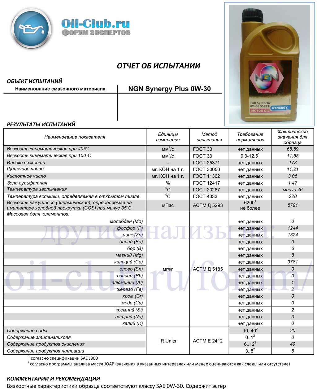

14 декабря 201213 г Популярное сообщение Закреплён NGN Synergy Plus 0W-30 свежееNGN Synergy Plus 0W-30.pdf1) масло оказалось не полным кряком как мы представили смотря на пурпоинт -42 в техдоках. И пурпоинт оказался -46. Спектр показывает смесь кряка + пао - притом ПАО большой кусок.2) Зола очень высокая, как у дизельного масла 1.47 Не мудрено очень высокий ZDDP + Ca3) Спектр ИК Фурье показывает примерно 10% Эстеров.4) Очень высокое щелочное число 11.2 кальция аж 3700Короче из всех пушек по воробьям - для тех кого такая зольность не беспокоит и многоуровневые катализаторы не установлены. Я себе такое запас 2 канистры - будем катать.

14 декабря 201213 г NGN как элексир счастья мля очередной зачетное масло. Пакет похож на аддинол 038, а вот база явно хуже. Точнее скажу так, база явно другая. Изменено 14 декабря 201213 г пользователем DIman
14 декабря 201213 г Автор @DIman, Addinol PAO полностью - конечно побогаче, а NGN пао + кряк и стоимость на рублей 500 наверное дешевле. NGN Synergy 0W30 стоит 1500-1600р как NORD. Свой класс, своя ниша. (Он кстати сейчас в экзисте 1600... http://exist.ru/cat/UCat/7/3/E5B07E78)

5 февраля 201313 г По всем измеренным характеристикам попадает аккурат между дорогущими Valvoline SynPower 0W-30 MXL и Fuchs Titan SuperSyn 0W-30. И даже эстеров в нём столько же (равно как в Addinol Extra Light 038, Ravenol HCL), а стоит вполне приемлемых денег. Вот только Synergy 0W-40 оказался ещё привлекательнее http://www.oil-club.ru/forum/topic/5790-ngn-synergy-0w-40-svezhee/page__view__findpost__p__158831
