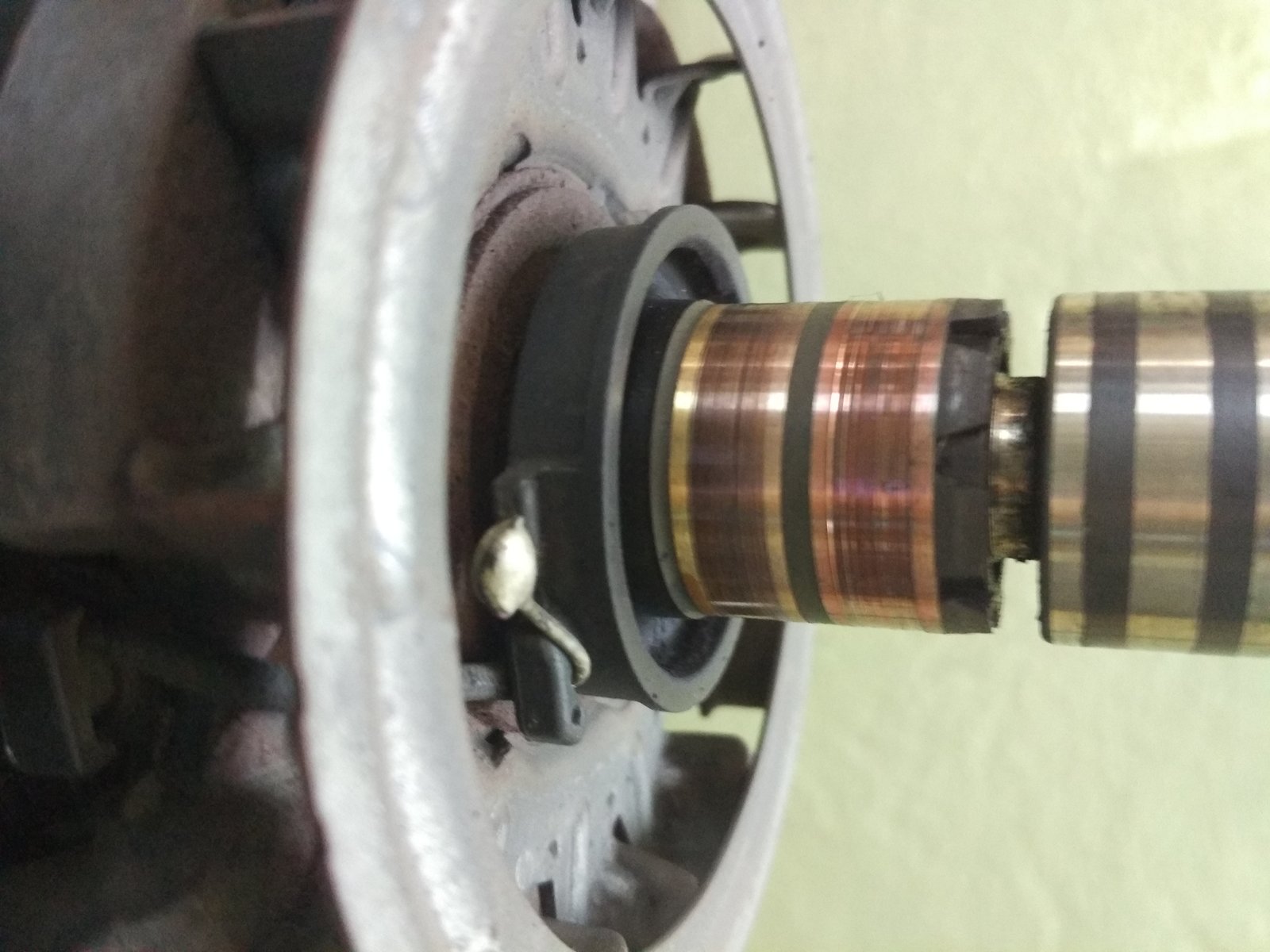

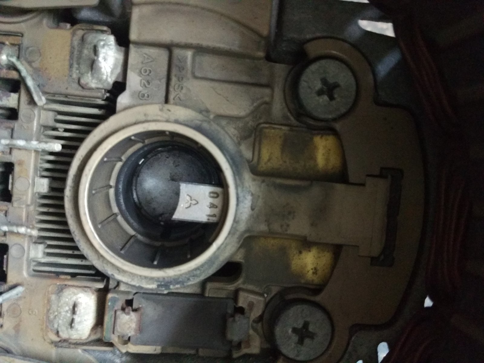

1 час назад, Deutsch сказал:
На пробеге 80 тыс, сточились контактные кольца генератора,
мде, а что так рано?
Я тут переживал, что у меня гена уже подходит,щётки и подшипники уже давно лежат, но вот вскрыл его для замены подшипников и износу приятно удивился :)
собственно к 210тыс сивик на половину только щётки выработал. Подшипники уже шумят, один заменил, а второй под крышкой на винтах под филиппс, под ударную отвёртку живых бит не оказалось в итоге подпортил один винт и собрал всё в обратку. Купил нужные биты, надо снова слазить и заменить второй подшипник.
IMG_20190610_142443.thumb.jpg.56ff2aead7beeb66ff7520bfe5c540e2.jpgIMG_20190610_142450.thumb.jpg.29a3640dccc06262d451f04ea3ec0510.jpg
