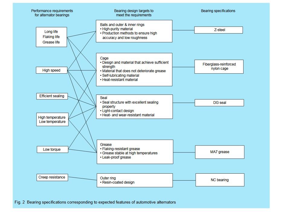

Описание от NSK по подшипникам генератора и черной смазки HAB - 2004 год
Другое описание от NSK по генераторным подшипникам и смазкой MA7 - 1998 Год
Технические характеристики смазки ENS - так же применяется в некоторых подшипниках генератора и другого навесного оборудования.
Информация о генераторных подшипниках koyo.
Информация о генераторных подшипниках NTN
Информация по подшипникам NSK, KOYO, SKF, NTN (по типу  конструкции, уплотнения и типу смазки.)
Назначение уплотнительных колец на наружных обоимах по версии NTN:
В заднем подшипнике обычно используется свободная посадка между внешней обоимой подшипника и корпусом. Алюминий часто используется в качестве материала корпуса. Если внешнее кольцо подшипника проворачивается, то это вызывает износ корпуса. Для предотвращения износа NTN разработали компенсационные подшипники с уплотнительным кольцом, расположенным на наружном кольце. Это кольцо имеет большой коэффициент линейного расширения и отличную термостойкость
Краткое отличие от обычных подшипников в том же размере (для тех кому лень читать первоисточники на английском):
1. Металл используемый в подшипниках имеет другой химический состав и другие методы его обработки  (заявлен в 4-10 раз больший ресурс)
2. Боковые уплотнения имеют специальный высокотемпературный состав, двойную уплотнительную кромку с низким коэффициентом трения в местах соприкосновения с внутренним кольцом.
3. Сепаратор подшипника выполнен из полиамида - выдерживает резкое изменение скорости вращения, позволяет более точно удерживать шарики при любых температурах.
4. Смазка - используется высококачественная (и очень дорогая ,в розницу такую купить практически невозможно), базовые масла - эстеры, эфиры, загуститель - мочевина, плюс специальный комплекс присадок для устранения проблем характерных для условий эксплуатации в генераторах (высокая температура, вибрация, отслаивание).
Все вышеперечисленные пункты позволяют продлить ресурс подшипника до 6000 часов работы двигателя, при использовании обычного подшипника ресурс не превысит 1000-1500 часов.

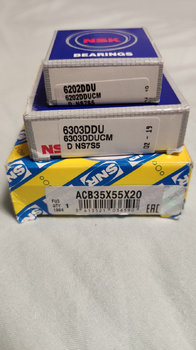

Купил в Автодоке подшипники генератора NSK 6202DDUCM и 6303DDUCM. На коробках и на самих подшипниках написано Poland. Слышал что продукция NSK для РФ и Европы официально поставляется только с завода в Польше, из Японии не возят. Сильно ли это критично? Может стоит другие подшипники поискать, которые в Японии сделаны?
Изменено пользователем F4R
Это не подшипники генератора, а типоразмер.
Код смазки какой на коробке? NS7 скорее всего.
Вот такая разница, как минимум другая смазка (MA7 vs NS7), другое наполнение смазки (70%- H vs 50% -S ), уплотнения тоже думаю разные.
Ваше приобретение лучше типоразмеров FAG и SKF, но естественно хуже специализированых подшипников.
Изменено пользователем verlube

NS7S5 у обоих.
1 час назад, F4R сказал:
NS7S5 у обоих.
Если подкапотка жаркая и часто даете приличные обороты под нагрузкой (очень греется и двигатель и генератор), готовьтесь к тому что NS7 скоро скурвится.
Ну скоро это не завтра, но не десятилетия....
verlube в копилку ваших побед, памятуя о нашей давней дискуссии о смазках в подшипники генератора, найденный мной документ от nsk (правда древний 98год) именно MA7 туда позиционирует, вы были правы.
И судя по описанию тестов для материала уплотнителей, исходят они из длительной работы при 150 градусах.
NS7S5 у обоих.
Обратите внимание, на то что NSK для подшипников еще в 98 году проводил длительные тесты при 110гр. А уплотнители вообще тестировал при 150гр (!).
У NS7, к сожалению, и верхний температурный предел всего 130гр (а это значит, что при 110 гр время ее жизни достаточно не велико, а при 150 можно считать исчезающе мало), и вязкость при 110-150 градусах будет мала.
