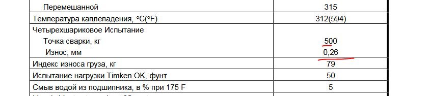

14 минут назад, Screwdriver78 сказал:
но видимо, такая конструкция, бывает.
Зачем?
Любая новая хорошая смазка при таких же условиях будет ходить еще дольше.
Что-то я очкую, Славик :( Залез, испортил хорошую вещь.
17 минут назад, Screwdriver78 сказал:
в комментах:
Пятно износа видели? Не похоже на "много противоизносных присадок".
10 минут назад, D'AVerk сказал:
Зачем?
Чтобы на оборотах смазку держал. Могут себе позволить.
Ну не менять же его теперь и не старую же смазку набивать. Проработал на засохшей без катастрофы, ну и повезло. Зачем же опять специально проверять удачу.
14 минут назад, D'AVerk сказал:
У Blue или Плазмы?
2 минуты назад, D'AVerk сказал:
У плазмы естественно.
Пятно больше - и нагрузка сваривания больше. По-моему это как раз и означает повышенное содержание противоизносок, то есть контактная сварка происходит позже за счет более длительного "безсварочного" износа поверхности. А во всем остальном они с "блюхой",как нежно называют МС-1510 производители, близнецы-братья, только "плазма" без красителя.
А я думаю наоборот.
У других смазок я не заметил взаимосвязи между высокой сваркой и большим пятном. А здесь как будто бухнули EP присадок безумно ядреных, которые поверхность размягчают чрезмерно
6 минут назад, D'AVerk сказал:
У ультиплекса вязкость 350, на ней оно и выезжает. А так, в среднем, при сварке ~300 скар ~0.5 при вязкости 150-250.
Согласен, 0,68 несколько настораживает. Ну, проверим. Практика - лучшая проверка для практики ;)
Похожие параметры у Ravenol Arctic Tripoid Grease ATG2 и у Petro-Canada PURITY  FG2 - сварка 315-320 при скаре 0,55-0,56, но у них обеих вязкость вдвое выше, чем у Плазмы.
1 минуту назад, Screwdriver78 сказал:
Repsol  complex grasa  85ccт, 0,45 скар
амсойл мутипурпоз, 165сст, 620сварка, 0,4 скар
Мобилы SHC
100-220-460
сварка 250, пятно 0,5, зависимости от вязкости нет
17 минут назад, D'AVerk сказал:
Ну так этим и отличаются смазки отличные, хорошие и хреновые, при кажущемся одинаковом составе и даже при одинаковом обозначении по ISO 6743-9.
Однако скар и сварка отнюдь не абсолютные параметры качества, а только некоторые из многих. В данном случае они означают, что Плазма по долговременному износу будет заметно хуже Комплекс Грасы, но зато чуть лучше будет держать пиковые нагрузки.
Ну и бог с ними, в роликах навесного нагрузки отнюдь не критические, поди не внешний шрус и не ступичный подшипник. Тут решающими будут, я полагаю, живучесть базы и загустителя при рабочей температуре роликов и их Dn-факторе.
19 минут назад, D'AVerk сказал:
Мобилы SHC
100-220-460
Или врут, или в более вязкой смазке другой состав присадок, так чтобы парировать влияние вязкости. Не бывает, потому что, одинаковой сварки при разной вязкости и одинаковом составе. Тупо прожать масляную пленку и добиться контактного трения у смазки с 460 вязкостью вчетверо сложнее, чем у 100, при одинаковой скорости перемещения.
25 минут назад, D'AVerk сказал:
Сульфонат нечестно, не считается.
Впрочем, вот сульфонат петроканада peerless  вязкость/сварка/скар/коррозия
OG0 40/315/0,42  , 1b
OG1 53/400/0,38 - вязкость выше, сварка выше, пятно меньше, 1b
OG2 73/400/0,52  - вязкость выше, сварка выше, пятно больше, 1b
OG+ 73/500/0,54   - 1b, водостойкая
OG2red 73/500/0,42  - сварка выше, пятно меньше, 1b
LLG 95/500/0,45   1a
SVG 101/620/0,51   - вязкость выше, сварка выше, пятно больше, 1a
XCG 329/500/0,41   - вязкость выше, сварка ниже, пятно меньше, 1b
У LLG и SVG, судя по 1a, у обеих количество присадок снижено. У какой сварка больше, у такой и скар больше.
OG0/1/2 - параметры пляшут, но с ростом вязкости растет ИЛИ сварка, ИЛИ скар. Кроме скаров 0 - 1.
Пара OG+ и OGred - вот тут да, сварка выше - скар меньше, но судя по повышенной водостойкости, в OG+ просто больше сульфоната.
XCG трудно сравнивать, с такой вязкостью по аналогии с ультиплексом должен был быть скар 0,2, но видимо тут сульфонат решает.
Короче, все сложно.
Причем тимкен у всех 27, кроме OG0 - 23 и XCG - 30.
Изменено пользователем Screwdriver78
8 часов назад, Screwdriver78 сказал:
А кто сказал что в тесте на скар даже такой вязкости зватает чтобы была гидродинамика, а не контактная?
4 часа назад, D'AVerk сказал:
В тесте на скар всё равно продавливают пленку и добиваются и контакта и прихвата. Но усилие для этого для смазки с вязкостью 400 вчетверо больше, чем для смазки 100. Грубо говоря, если смазка с вязкостью в 400 продавится усилием 200 кгс, а дальше заработают присадки, то смазка с взякостью 100 продавится усилием 50 кгс. И чтобы у них получилась одинаковая сварка, при прочих равных в менее вязкой смазке должно быть больше присадок, или присадки ядренее.
