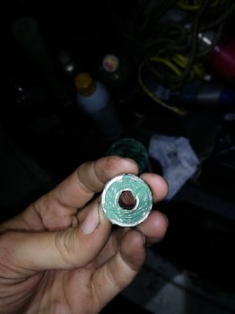

Намазал два одинаковых подшипника с генераторов мицубиси и положил в морозилку. Один альтис, второй самое мерзлое что нашел - амали грин элексир. Ни блжк перла ни синего мобила нет. Посмотрим. Конечно замерить интрументально рпзницу не выйдет, но хоть для себя пойму,  есть ли смысл в погоне за синтетикой в этих подшипниках
Оборжаки не выйдет. -28
Альтис еле прокрутил пальцами. Но прокрутил еле еле. Амали грин элексир - монолит.
Вопрос, что же закладывают японцы с завода... Подшипник немного другой правда, на моторе стеклоочистителя, крутится веселее... Сильно веселее.
Или тут у нас именно полимочевина как загуститель так мерзнет? (Вспоминая шеврон арктик рпм полимочевинный).
Какую смазку еще интересно было бы посмотреть (послушать мой субьективный отзыв) донам в таком подшипнике?
