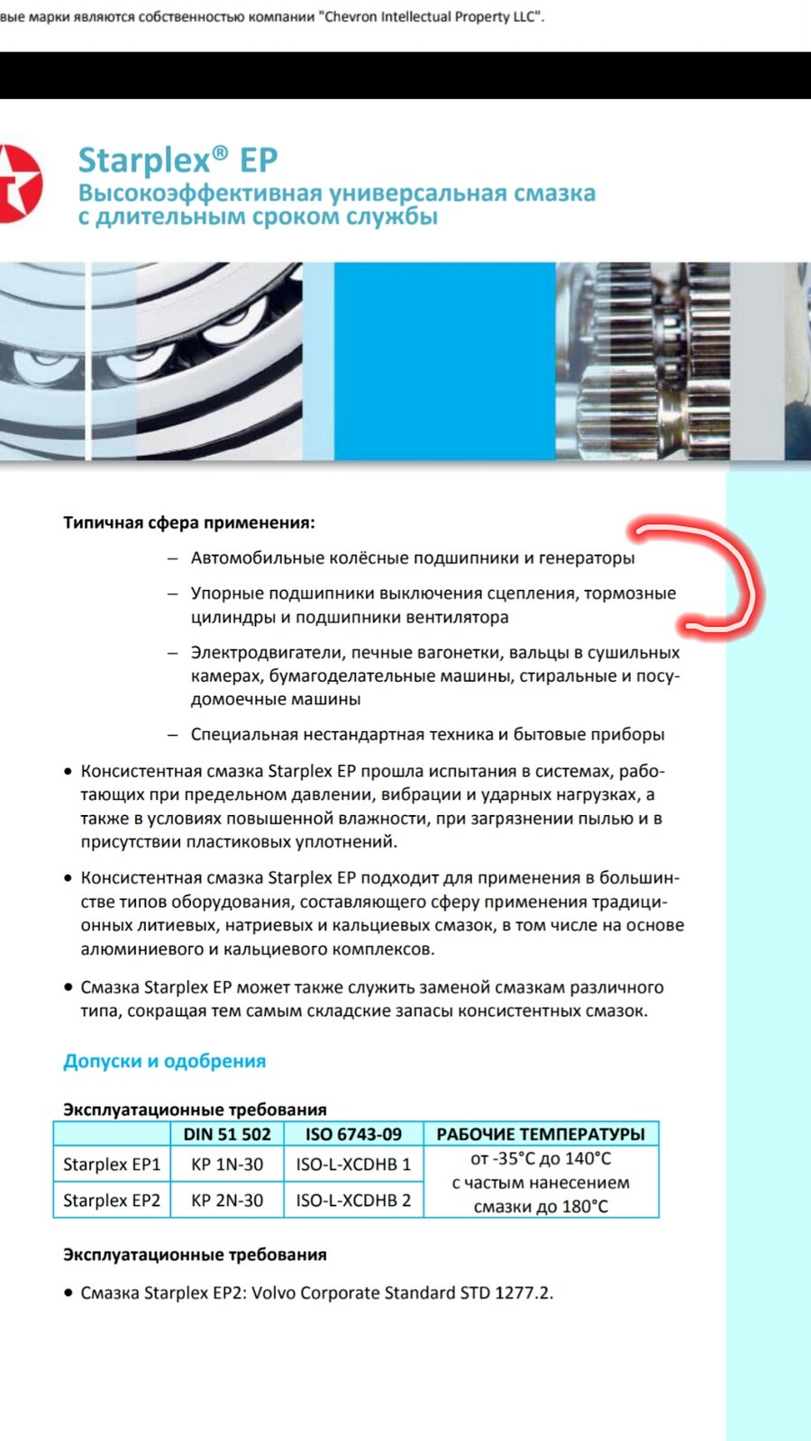

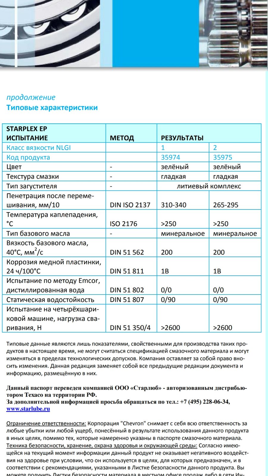

7 сентября 20197 г D'AVerk Извиняюсь если вопрос баянный - STARPLEX EP2 не походит в обводные, гену в т.ч. зима? Или петроканада какая нить? Вопрос наверняка глупый - но не кидайтесь тряпками, ничего в них не понимаю - вижу тут только алтис упоминают, репсол и моликот поэтому не понятно. Изменено 7 сентября 20197 г пользователем Реактив
7 сентября 20197 г D'AVerk То что в ступичные и карданЫ оно известно - вопрос в другом, расшифруй что не так - минеральная маслянная основа с загустителем не по фен-шую в высокоскоростные моторного отсека ?
7 сентября 20197 г Реактив Я удивилен что в перечне нет "в макароны и жаренную картошку". В моем понимании смазка для колесных подшипников и подшипников генератора совсем разное дело. Не говоря уж тормозные цилиндры, для которых применяется совсем другой тип смазок. Или речь идет о грузовозах с ПНЕВМАТИКОЙ и там все иначе. 200сст вязкости не по феншую. Но после последних своих размышлений и чтения документов у меня в голове все смешалось. Так что пробуйте, я люблю эксперименты за чужой счет. На моликоте бг-20, альтисе и репсоле граса свет не сошелся. Есть еще мобил полирекс, шеврон СРИ, ВМП Блу, шелл гадус 100 синтетический
7 сентября 20197 г D'AVerk Это я не для экспериментов а для расширения кругозора - спс, за пояснение. Ну напр начи такие упомянуты - но думаю вряд ли инфа или опыт по ним найдется, не говоря о продажах.
