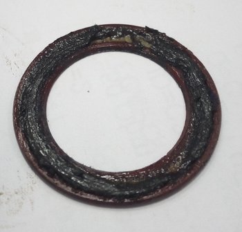

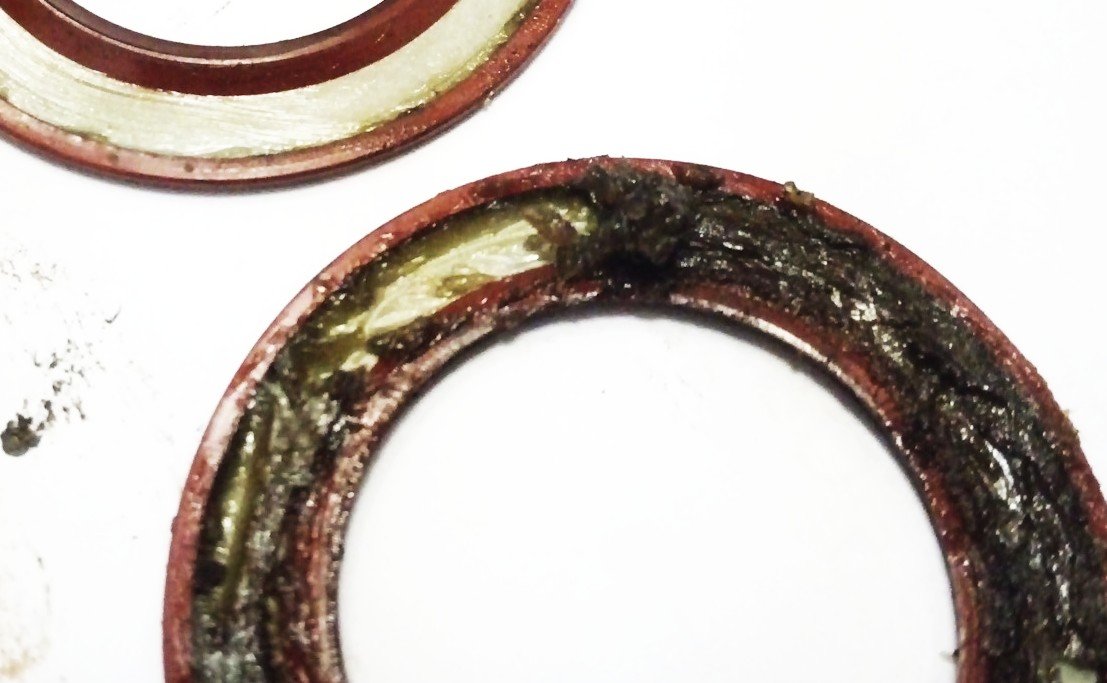

В 20.10.2019 в 19:05, Screwdriver78 сказал:
Подшипники (Kroner 6303 C3 и 6202 C3) имеют износ, воют, вращаются туго, после снятия уплотнений - легко, остатки смазки в обоих подшипниках представляют собой деготь и пахнут так же.
После протирки уплотнений подшипники оказались NTN. Запамятовал.
- так выглядит подшипник
- а так - уплотнения.
Пахнет дегтем.
Второй мелкий подшипник выглядит и пахнет абсолютно так же.
Если в куче смазки на уплотнении порыться, видно, что прожарился только верхний слой, под ним навалом нормальной смазки, даже не потемневшей.
Видимо, 1/3 обьема смазки для подшипников с неподвижной внешней обоймой - решение неверное. Она почти вся скопилась на уплотнениях, и ее оттуда ничем не стаскивало. А остатки смазки под шариками просто сгорели.

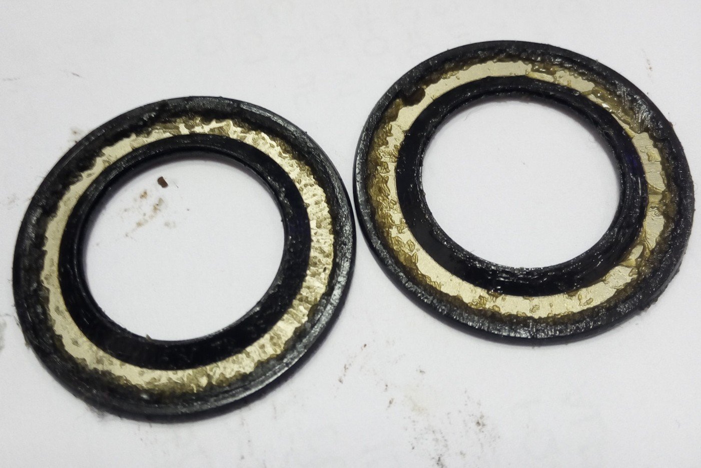

- вот так выглядят уплотнители с роликов, прошедшие 14 тысяч на SRI Grease.
Видно, что смазку с них стаскивало на внешнюю обойму. Потому что в роликах что? Вращается внешняя обойма с уплотнениями.
Так что может быть, Гадус и не виноват. Если его заложить не 1/3, а 2/3, чтобы он перемешивался сепаратором, может быть, всё сложилось бы удачнее.
В ‎21‎.‎10‎.‎2019 в 00:24, D'AVerk сказал:
. Если просто подшипники общего назначения, то возможно от нагрева в генераторе отпустило сталь.
ага, нагрело скромненько так... до 500 градусов... :good:
Абенt учитывая что nsk утверждает что свои генераторные подшипники она по особому закаливает, в отличии от простых. Учитывая что по сути подшипник работал без смазки и изрядно поджарил смазку, возможно в районе дорожек уже имело место сваривание с частичным отпусканием металла.
Но я не металлург, потому утверждать не могу.
Screwdriver78 и снова мы выходит возвращаемся к тому что в скоростные подшипники, работающие на невысоких скоростях, верно предписание нск загружать 2/3 смазки. Очевидно эффективное разжижение малого количества смазки и оьратное его стекание в зону контакта достигается только на высоких оборотах, а если их нет, то все на уплотнителях.
Ну и собственно говоря отгадка, почеиу подшипники с заложенным в них xhp222 в генераторе не всегда дохнут сразу.
Массы ставят простой с3 с смазкой ns7, например, вязкостью 25.
Допихивая туда мобил этот, они доводят концентрацию до 2/3+, и вязкость до ~100сст. Т.е. до упрощеных параметров генераторной смазки. Да, нижняя температура необратимо портится, да этот подшипник сильнее греется, но смазка все время в пятне контакта и при этом нагреве не проседает по вязкости сильнее чем просела бы оригинальная маловязкая ns7/mt srl.
Далее, возможно нужно учитывать, что в генераторы чаще всего идут полярные до ужаса полиэфиры. Возможно благодаря этому полиэстеровые оригинальные смазки, даже при заполнении 1/3 лучше удерживаются в зоне контакта. Далее, полимочевинный загуститель может иметь при высоких температурах тоже какие-то свойства связанные с пределом прочности, которые минимизируют "затаскивание" смазки на уплотнители.
Касательно тезиса "вращение внешней обоймы". Это не помешало отложится на уплотнителях моих роликов ремня изрядного количества загустевшей смазки, когда она начала " засахариваться" и совершенно не наблюдалось пока она была нормальная. Соответственно и в этом случае самоочищение обоймы за счет "стекания" смазки возможно только до тех пор, пока она не чрезмерно уплотнилась от сепарации масла.
Вероятно в случа с гадусом мы наблюдаем полностью комплекс всех этих причин
1) литиевая пао смазка хуже удерживается в пятне контакта и вылетает на уплотнитель (выпихивается металлическим сепаратором этих ntn)
2) изза малого обьема заложенной смазки и вращения внутренней оси она  плохо стекает в зону контакта
3) изза отсутствия масляного клина и учитывая худшую смазываемость пао начинается интенсивное граничное трение с разогревом
4) литиевая смазка при разогреве быстрее теряет масло и коксуется, оседая на уплотнителях.
Вывод - наширекомендации просто фуфел, с чем я всех и поздравляю.
Набитый же дополнительно синим мобилом подшипник с3 побеждает и знатоки проигрывают этот раунд.
