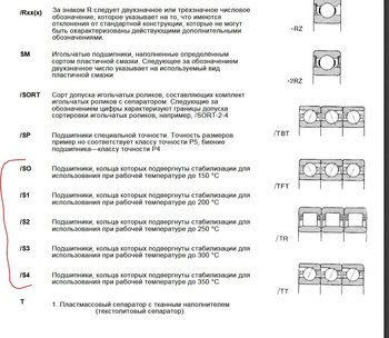

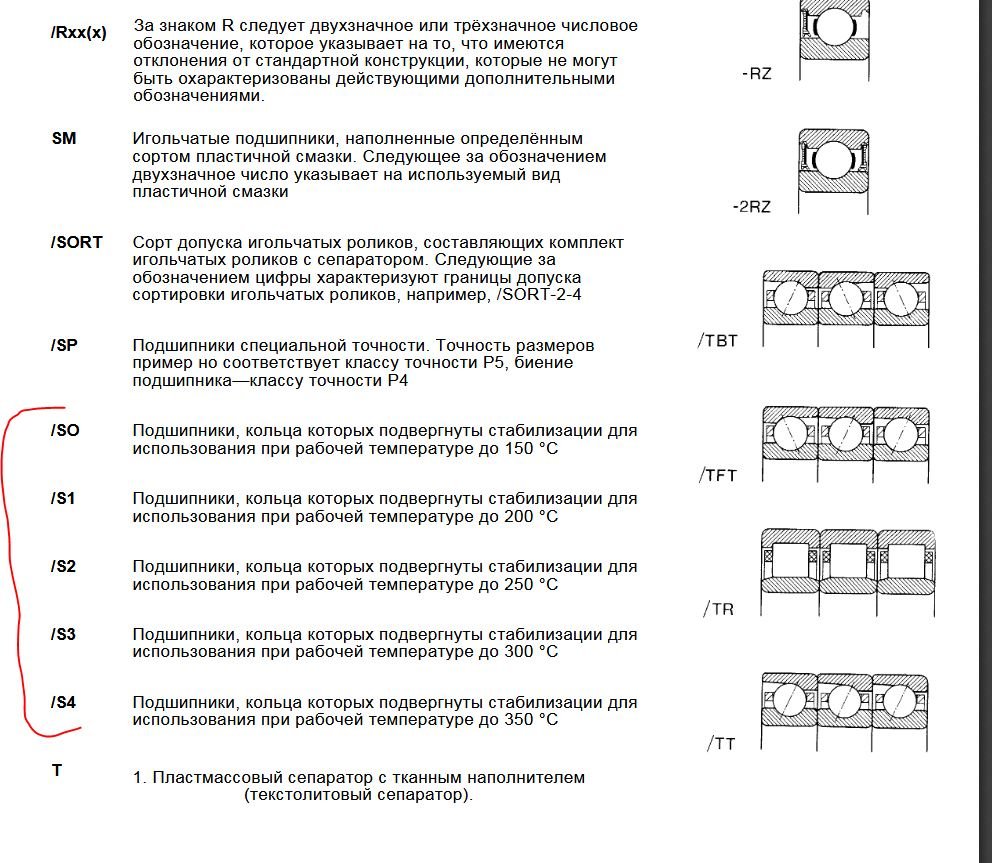

К вопросу о возможности "перегрева" и отпуска металла подшипников.
Из брошюры SKF видно, что есть подшипники, "стабилизированные" по кольцам до 150 градусов.
