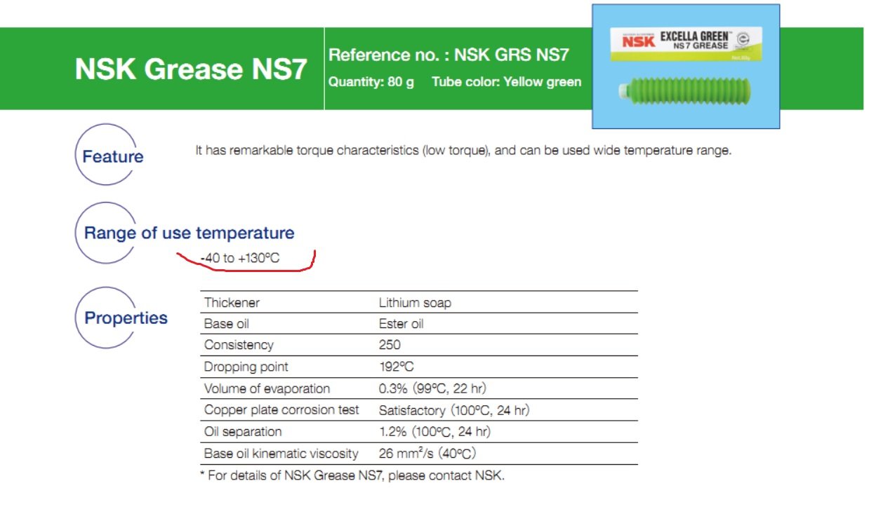

Даже в ваших выложенных нск мы видим для С3 и смазку ns7 и as2s. Разное кладут. То-ли под размер, то-ли так заказывают дилеры.

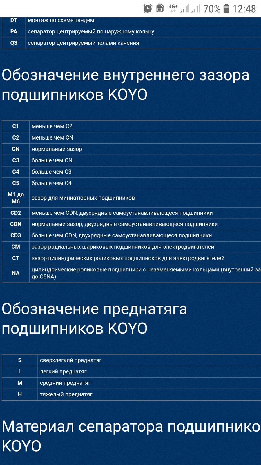

Подскажите чем отличается зазор в подшипнике koyo 62032rs cm от того же с3, нашел что cm это зазор радиальных шариковых подшипников для электродвигателей.
А больше он или меньше с3?
Поставил их (cm) во все обводные ролики ремня генератора. Трудятся пол года.
Изменено пользователем Alexber
Alexber тут было высказано мнение что см обозначант повышенный класс точности внутри нормального зазора. Бооее общеизвестное, что см нечто среднее межлу нормой и с3
Размер не влияет. На цену это вероятно влияет предполагаю, для тендеров это важный фактор.
Я не представляю от куда в сети появилось, что это зазор для эл. двигателей... СМ- это нормальный зазор, малошумные подшипники. С3 больше нормального.
Если бы не было таких таблиц, а от koyo не нашел.

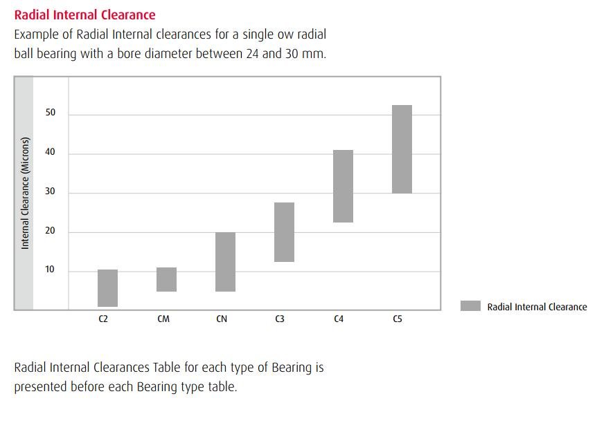

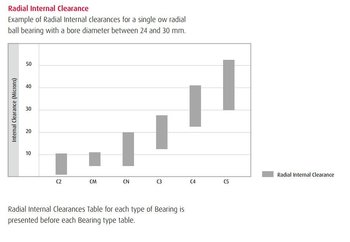

Я повторю скрин с каталога NSK. CM - это нормальный зазор, малошумный. Действительно, обычно нормальный зазор не указывается, но сейчас начинает рулить маркетинг, у все "улучшения" стараются отразить в маркировке.
Alexber Сейчас СМ на всех японцах с нормальным зазором.
29 minutes ago, Kosta02 said:
Я повторю скрин с каталога NSK....
Переведите, может мы расходимся в трактовке больше-меньше.
Скрин от того же NSK.
СM можно устанавливать вместо CN(CO), обратную замену NSK не рекомендует.
Изменено пользователем verlube
4 минуты назад, Kosta02 сказал:
Ошибся, на NTN нет пока. Koyo, Nachi, NSK - да
verlube Выше писал
30 минут назад, verlube сказал:
