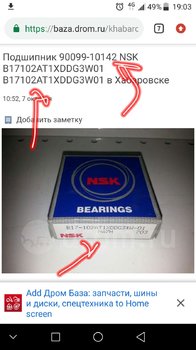

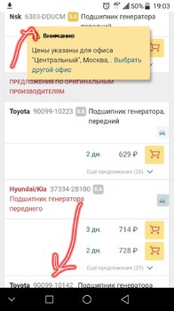

14 минут назад, kokos_ сказал:
Т.е. вывод для обывателей, покупайте подшипники специальные для генератора?) Вообще можно зайти с козырей и купить под оригинальным номером
Именно так. И оригинальные подшипники - они зачастую именно генераторные.

38 минут назад, kokos_ сказал:
 Вообще можно зайти с козырей и купить под оригинальным номером :)
возможно так и надо сделать...
я некоторое время назад озадачился заменой подшипника в натяжном ролика(обыкновенный 203), купил разных - нтн(2), койё(2), нск, начи, япония оказались койё с металлическими уплотнениями и начи(похоже фуфел) остальные тай, польша  :(   ... крутанул все высокоскоростной дрелькой, меньше шума и нагрева - койё (llo вроди)- япань... его и поставил

1 час назад, kokos_ сказал:
Если получится.
На мой генератор, к примеру, вообще нет артикулов на составные части, т.е. купить можно только с/б. Хотя подши там банальные 6303 и 6202.

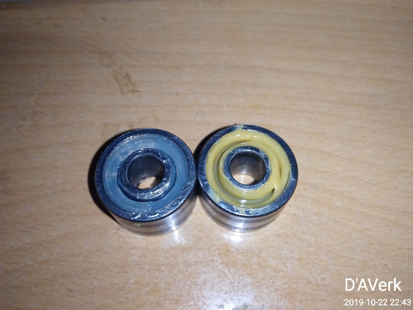

К вопросу о Poly S2. (до -30)
ПредставленныйScrewdriver78  образец, как видно на фото выше, был забит в высокий подшипник. Забивал с одной стороны полностью и трамбовал уплотнителем, потом раскручивал пока смазка не вылезала частично через сепаратор, и потом заполнял еще с другой стороны как на фото. Референсно аналогично был заполнен подшипник Total Altis SH2 (-40).
Первый подход -29. Слепой тест (рукой на ощупь в морозилке начинал крутить подшипники, потом смотрел где какой).
Poly S2 ощутимо сложнее прокрутить, но подшипник не стоит колом. Полагаю (для себя, естессно), что -30 этого Бардахля можно считать условно рабочими.
