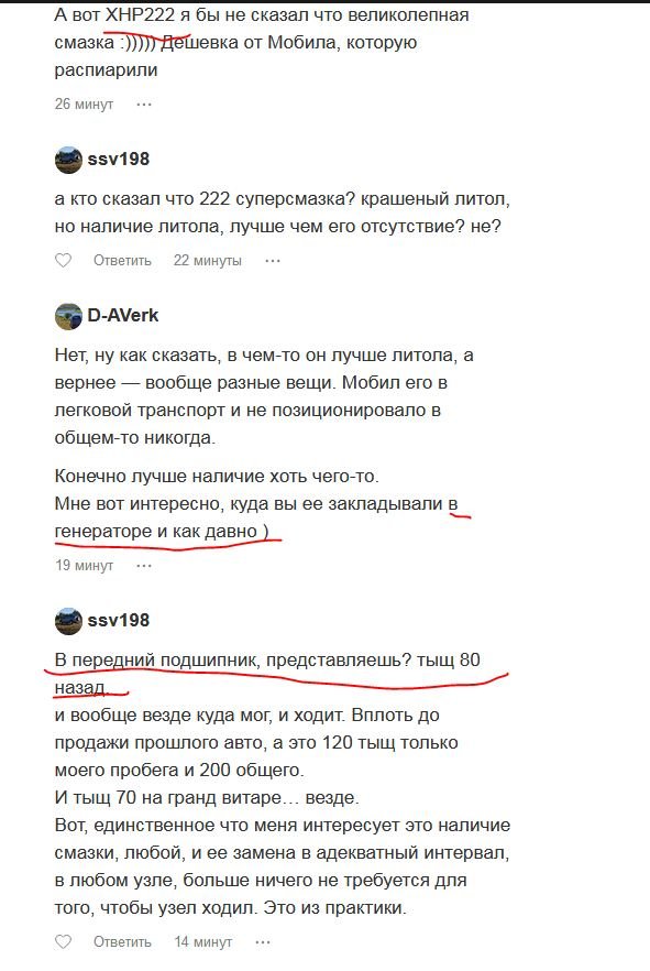

12 часов назад, D'AVerk сказал:
Не знаю, что это за места такие
А-130 от Юхнова и далее. В н/п 80 км/ч, а дальше сколько бог пошлет. Расход не интересует, всё равно у меня уходит бак на дорогу туда-обратно, экономить и ехать медленнее, чем можно, смысла нет. Обычно случайным образом собирается колонна машин 3-5, и 140-150 херачит с дистанцией метров 50-100 между машинами. Дорога - слева лес, справа лес. А иной раз сзади никого до горизонта и вперед никого до горизонта...
12 часов назад, Screwdriver78 сказал:
Так вот то, что его конкретные экземпляры конкретных марок машин переварили 222 и из строя у них от этого ничего не вышло, классической теории смазывания не отменяет.
Я знаком и с теорией вероятности и с матстатистикой :)))
Но вот просто когда происходит то, что произойти не должно - а не должен 220сст XHP нормально работать в подшипниках генератора 70тык!, это существенно поколебливает устои. Более того, у него случилось несколько маловероятных событий с этим мобилом, а в этом случае вероятности перемножаются. Т.е. здесь мы имеем уже либо откровенную ложь (но зачем?), либо существенное вторжение в ткань нашей смазочной реальности.

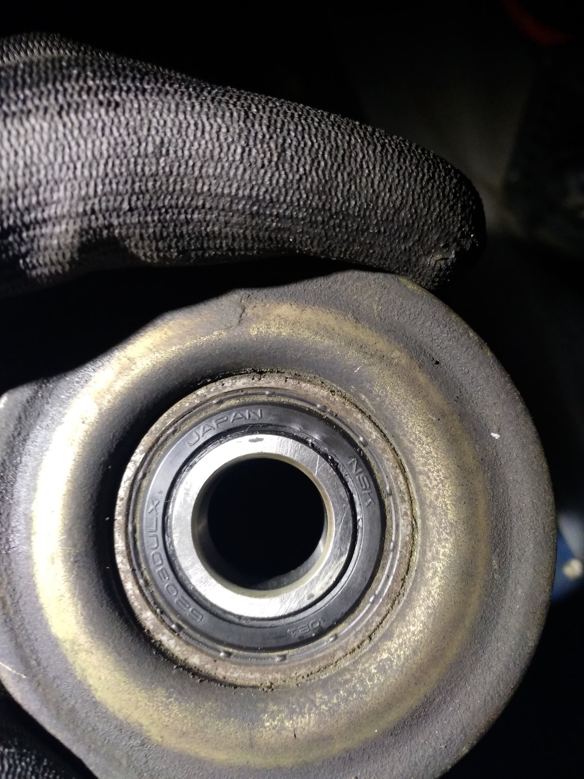

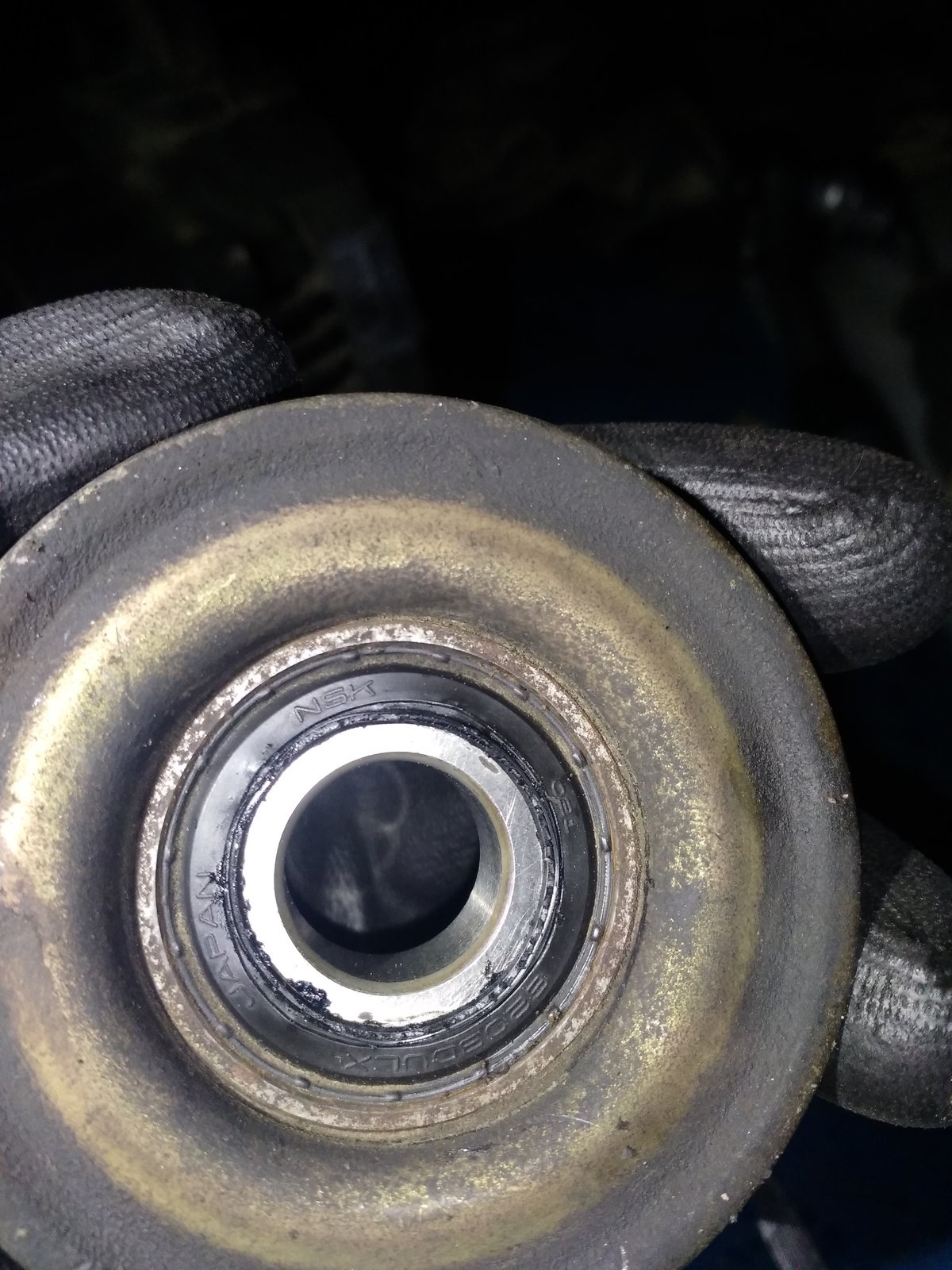

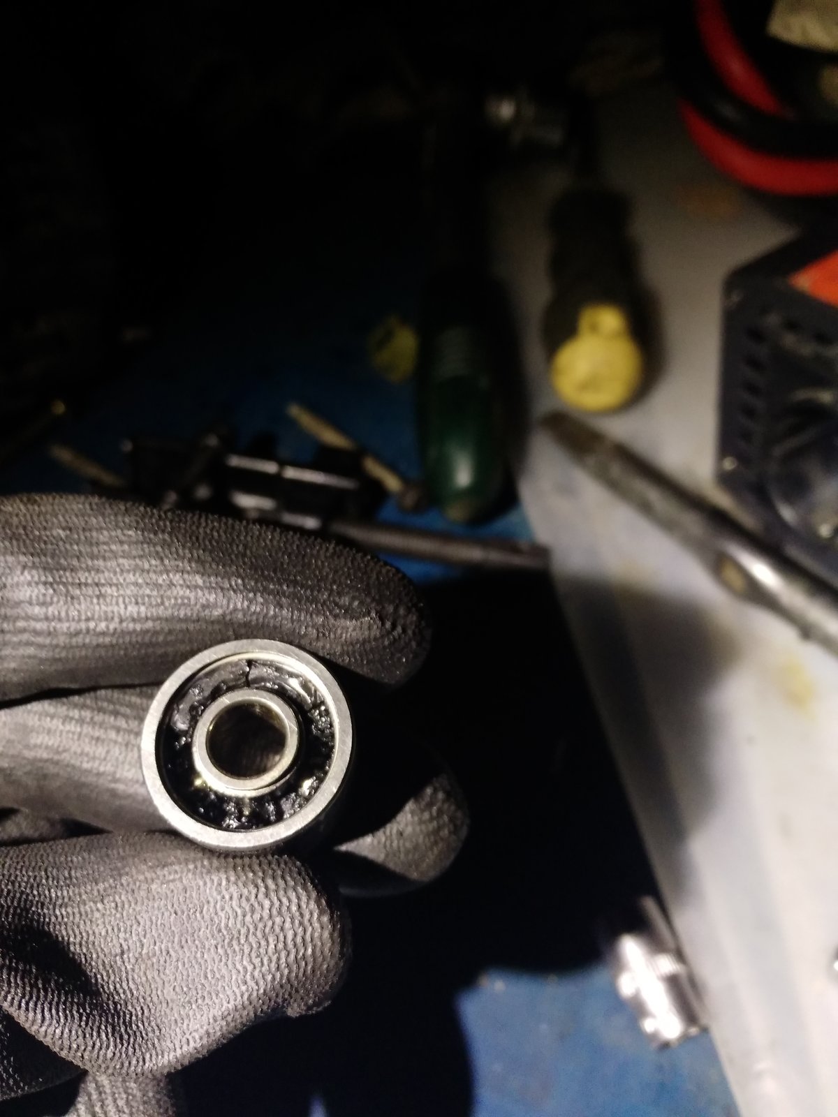

Задний подшипник генератора мицубиши. Очень широкий, с большим запасом до уплотнителя (см высокое заполнение, тут реально смазки можно напихать вагон). Маркировки нет.478897081_IMG_20190824_2055591.thumb.jpg.d4c38c29ab7cb0ebf1b02be065d342ab.jpg
Смазка черная. С торца консистенции гуталина (NLGI 3-4). а вот с внутренней стороны вполне пластичная черная мазь (NLGI 2.5)
Подшипник настолько глубокий, что мне даже не хватило съемника, пришлось добавлять болт.
Внимание вопросы.
1) А не зря ли я оттуда выковырял эту мазь. Японцкое качеству, ули... хотя правда подшипник таиланд.
2) Что это могла быть за черная мазь. Напомню, такую же черную мазь я видел в подшипниках NSK задних генератора с СсангЙонг Кайрон. Никто тогда, даже просветленный Верлюбе не смог мне сказать, что это могло быть
3) Мази было реально много, т.е. относительно обычного подшипника в таком формфакторе (не такого глубокого) смазки наверное как на 3 подшипника. Подшипник не двурядный, просто с обоих концов от шариков с сепаратором дохрена места до уплотнителя.
4) Звуков никаких не было, просто генератору уже туева хуча лет, решил пересмазать... а теперь думаю, не придурок ли я. Ходил бы он с этой мазью еще до моей пенсии
5) Естественная ли это консистенция была такая или усох? Но обычно когда усыхает мы видим "орешки", разложение мази на крупинки. Здесь же мазь с одной стороны вполне себе мазюкная, с другой стороны да, подсохшая, но тем не менее пластичная, без "россыпи"
6) Что мазать-то. Ули я такой дебил?
- внутренняя сторона, уже выковырял до хрена мази.
Изменено пользователем D'AVerk

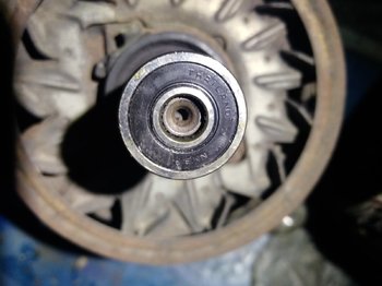

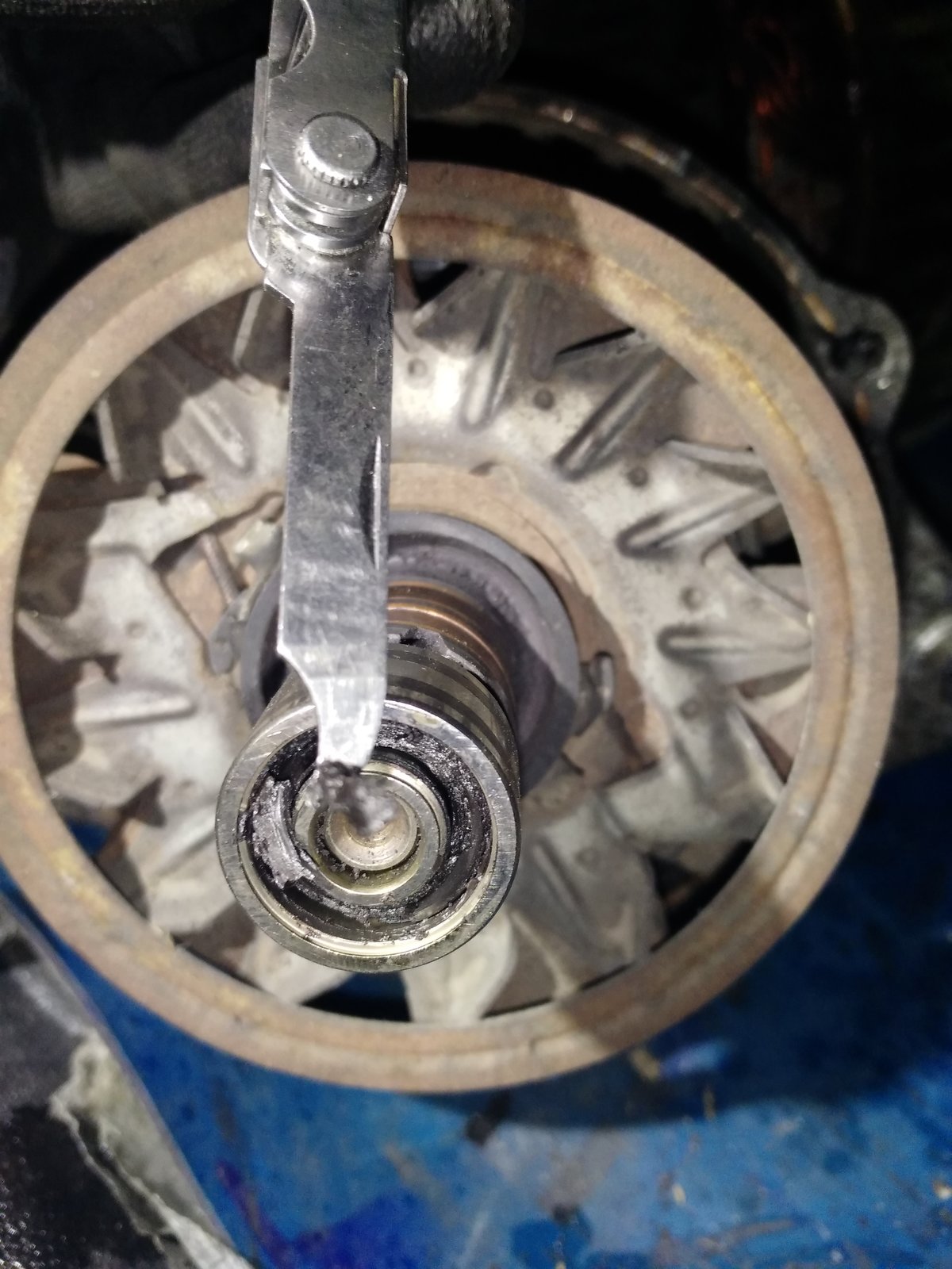

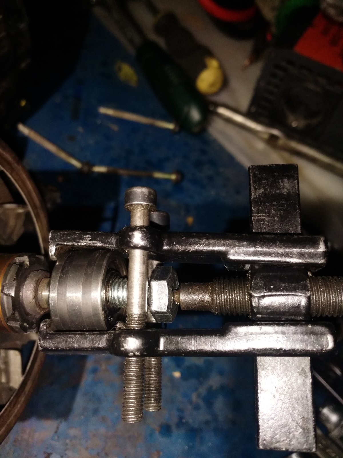

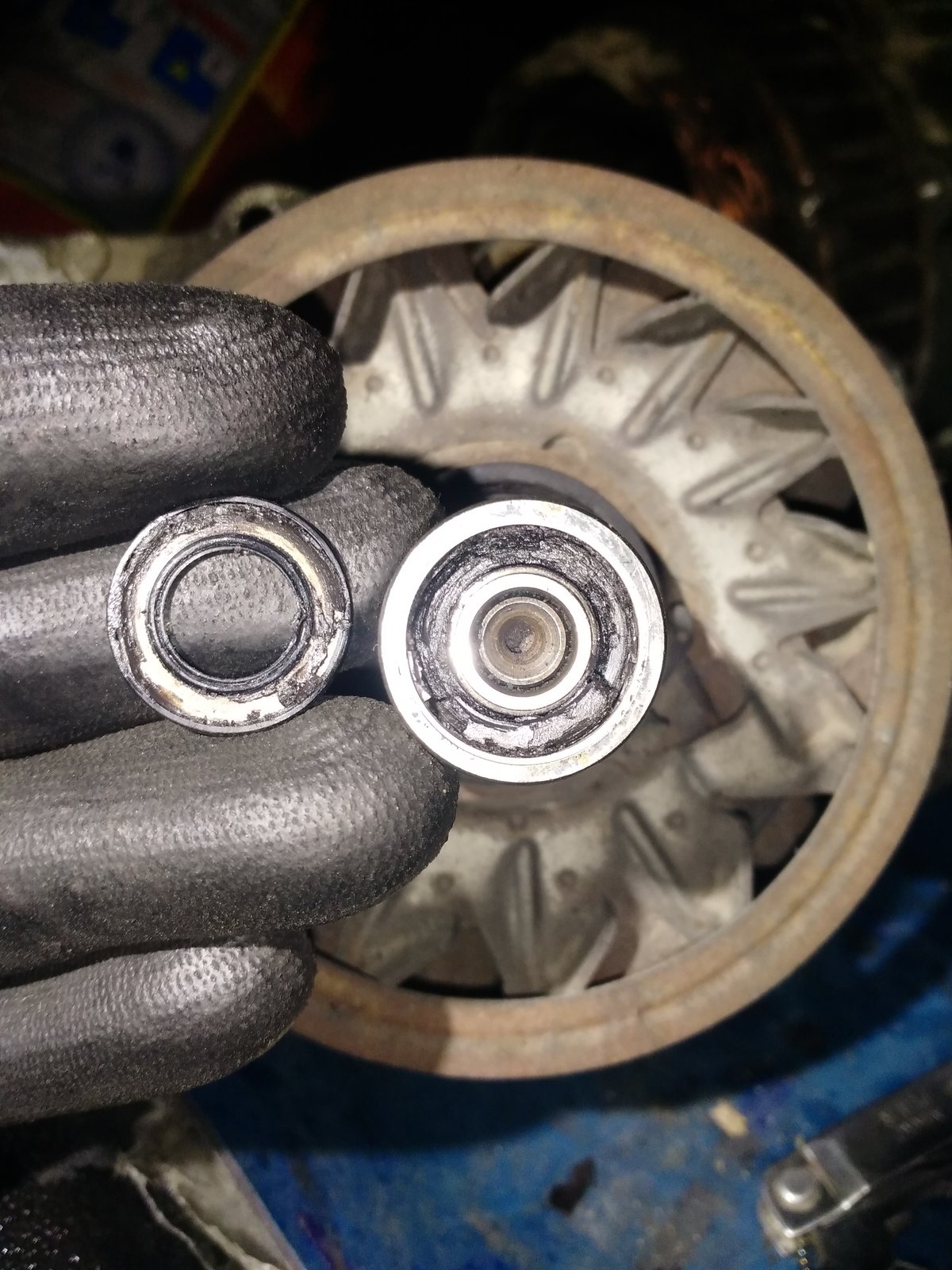

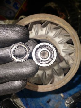

И чтоб далеко не бегать. Снял еще натяжной ролик кондея.
Ука. Уплотнитель припаян что-ли? Первый раз такое вижу, снять уплотнитель просто нереально, мнется, гднется, но дальний край не шевелится и с внешнего края не реально подцепить.
Кто встречал подшипники с такой маркировкой. Снять уплотнитель нереально?
По ходу хорошему подшипнику попортил уплотнитель (
29 минут назад, D'AVerk сказал:
Не сталкивался с такими, но видимо, такая конструкция, бывает.

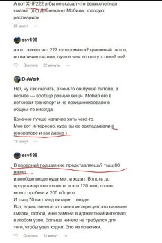

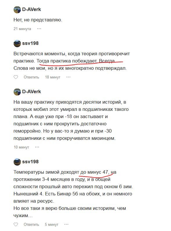

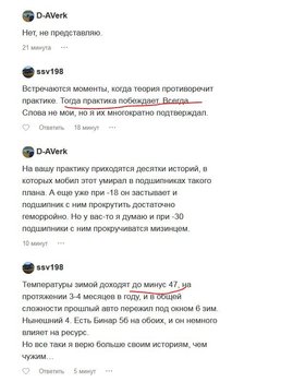

Я вот тут интересное нашел:
https://www.drive2.ru/o/b/2615929/
в комментах:
Цитата
Интересует смазка для шариковых подшипников с оборотами в 10000 и чем ниже минусовой порог тем лучше! Что можете предложить или посоветовать?
Ответить4 месяца
Здравствуйте,
Из нашего ассортимента подойдёт МС Blue, но она до -40С.
Есть синтетическая Plazma до -50С, но по оборотам смогу ответить чуть позже
Ответить4 месяца
Dnast
К сожалению, Plazma не подойдёт.
Из нашего ассортимента под ваши условия подойдёт только Blue.
