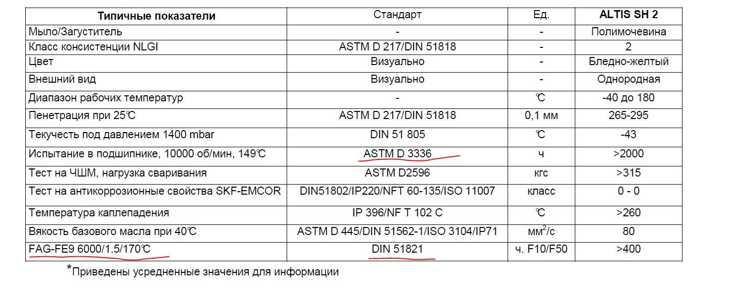

А это странно, ведь по тесту 3336 при условиях работы генератора более 2000 часов они показывают
Ну в роликах не жаловали её, тут возможно вопрос к уплотнениям, аккуратность вскрытия и их состоянию.
Ну у Вас есть шанс проверить, алтис в коллекции присутствует. ))

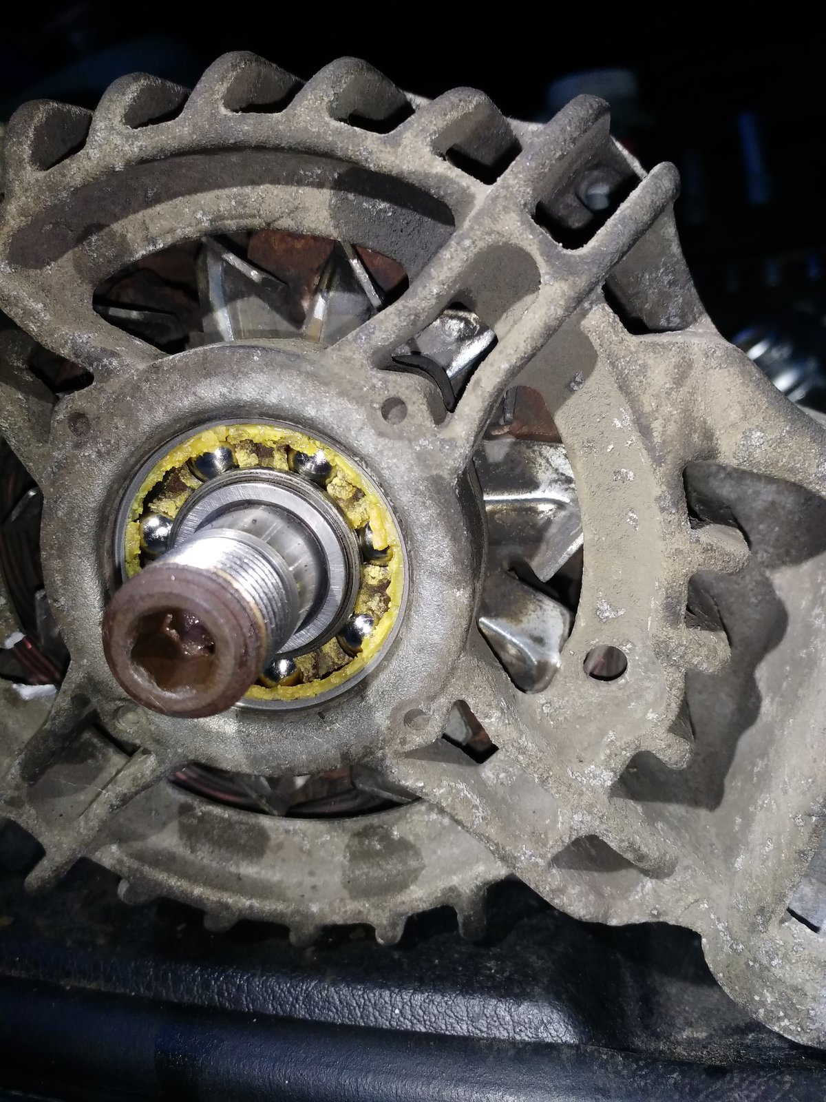

Думаю человеку стоит просто поставить эти подшипники и не париться. Оригинальные отходили условно 10 лет и 200тыс. км. И то шумел только задний, передний был бодрячком. Ну, а эти пройдут 5 лет, опять же условно. Драйв просто пестрит отчётами об установке подшипников в генератор с c3 и не профильной смазкой. Но люди как-то катаются :)

У меня этим тоталом смазаны подшипники генератора, пробег тысяч сто, состояние не известно, работает и работает, постонное звуки не издает. Общий пробег подшипников как и авто 225000, подшипники родные. Смазывал до того как здесь появились негативные отзывы, а то бы не смазал. Хотя у меня лично претензий нет.
Дополню,  пробег на данный момент перевалил за 270 тысяч, претензий к генератору нет, тотал ходит. Начинаю жалеть что смазал натяжной ролик ремня распредвала не им а мобилом ЕМ, вот ролик начинает опять издавать иногда на холодную звуки. Напомню ролик был пересмазан на 110-120 тыс. пробега (уже и не помню) при замене ремня и отправлен на второй круг, пробег после этого 60-70 тыс. и общий ролика более 180 тыс. это точно. Вообще неплохо, но была надежда на двойной ресурс без промежуточного обслуживания (двойной у меня это 240 тыс.) Но пока не лезу, звук эпизодический и пока редок (но так знаком по последним месяцам эксплуатации авто до замены ремня).

Ну вот, потянулись и положительные отзывы о Total Altis SH2 (речь о нём же идёт вроде).
Если смазка выжила в генераторных, то в роликах она обязана жить.
