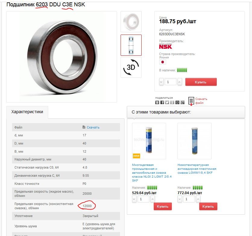

Более того, если мы посмотрим характеристики типичного NSK в размере 6203 С3 мы увидим, что он предполагается к использованию до 12 тысяч оборотов.
12 тысяч Карл. Никаких ограничений в 1000 или 3000 оборотов. Типичный диапазон оборотов генератора на бензиновом двигателе.

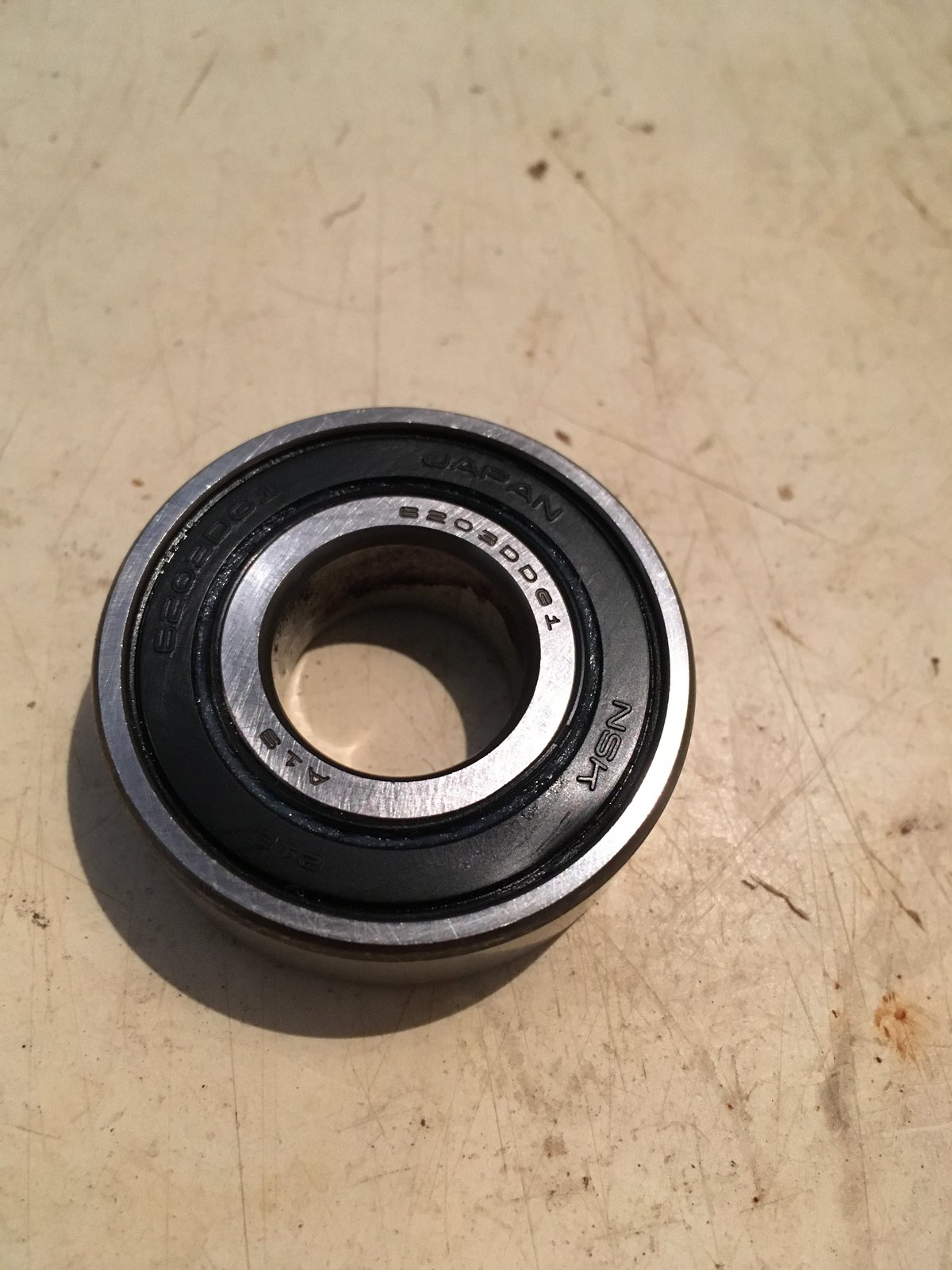

Подошло время замены подшипников генератора.
Передний заказал 6203DDUC3 NSK и оригинал Subaru 23721-AA100.
Заказал 2 чтобы сравнить.

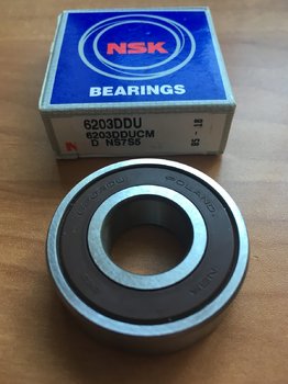

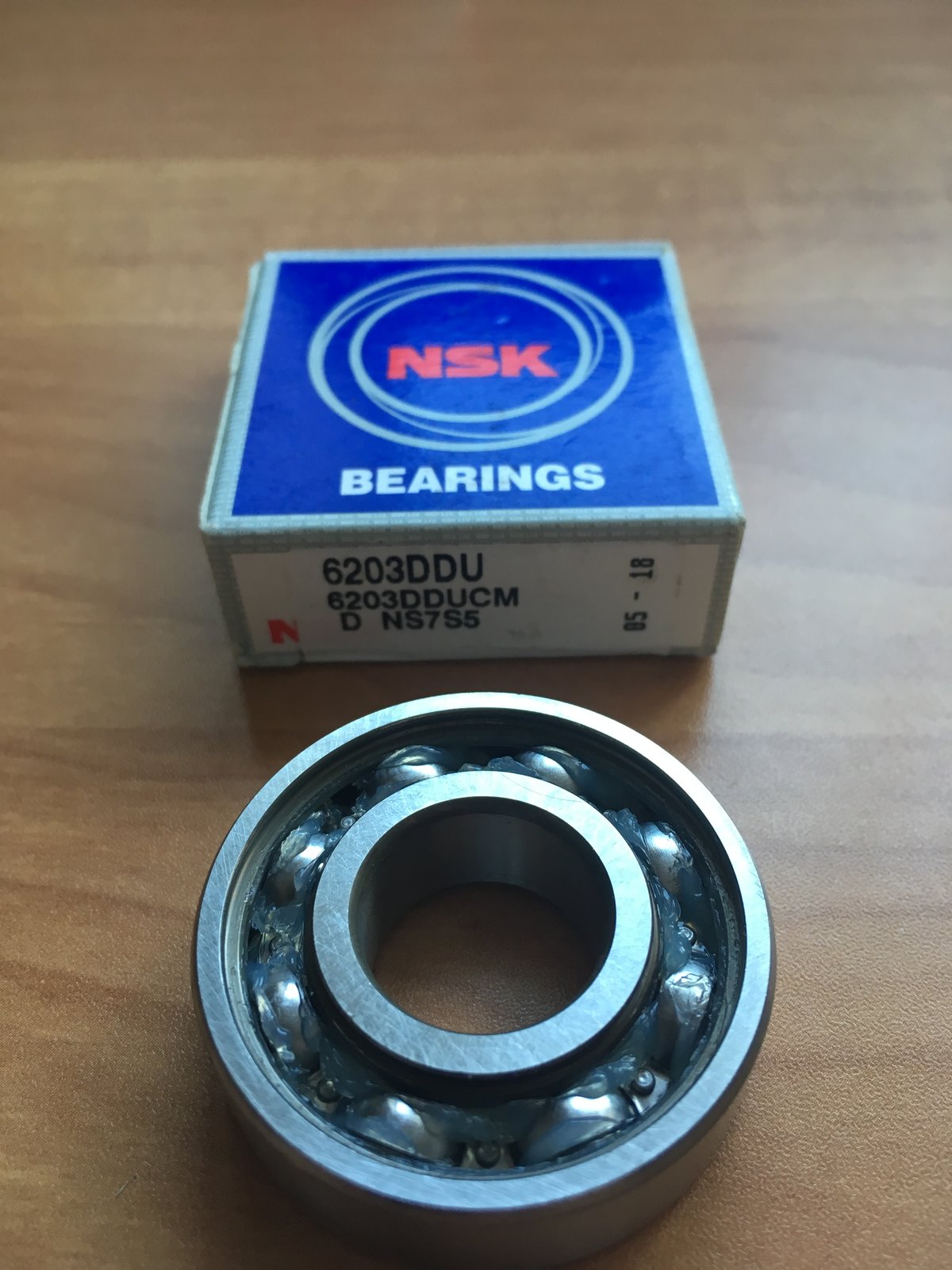

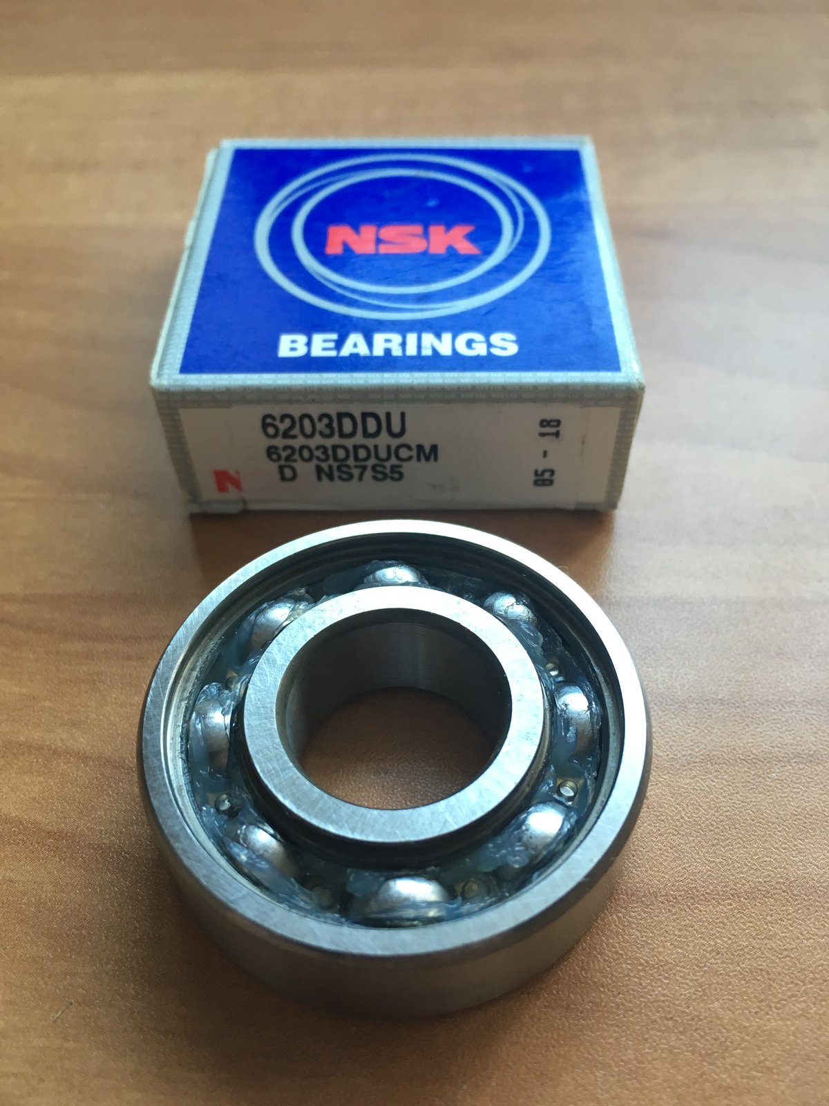

6203DDUC3 пришел польский, смазка NS7
Оригинал пришел также NSK но Japan)) код на нем 6203DDG1, с одной стороны шарики закрыты обоймой, с другой голые шарики как обычно.
Кстати номер 6203DDG1 пробивается, подшипник стоит примерно в 2 раза дороже чем 6203DDUC3.
Ниже 2 фотки оригинального подшипника и 3 фотки NSK с двух сторон для понимания сколько смазки кладут.
UPD: только сейчас заметил что заказывал 6203DDUC3, а пришел 6203DDUCМ))
Поставил оригинальный, этот пойдет в обводной ролик.
Изменено пользователем iluha
Попытался найти фотки в упаковке
18 минут назад, iluha сказал:
6203DDG1
но нету, хотелось код смазки посмотреть, уверен что не NS7 :)
2 часа назад, kokos_ сказал:
уверен что не NS7
Вполне возможно.
Но я вот только что вскрыл свой генератор. И у меня в фронтальном подшипнике nsk черная смазка.
Разгадайте эту шараду.
Что там смотреть, в оргинальных для генераторного - полимочевина.
Коды оригинальных одшипников в гугл, картинок много. ))
