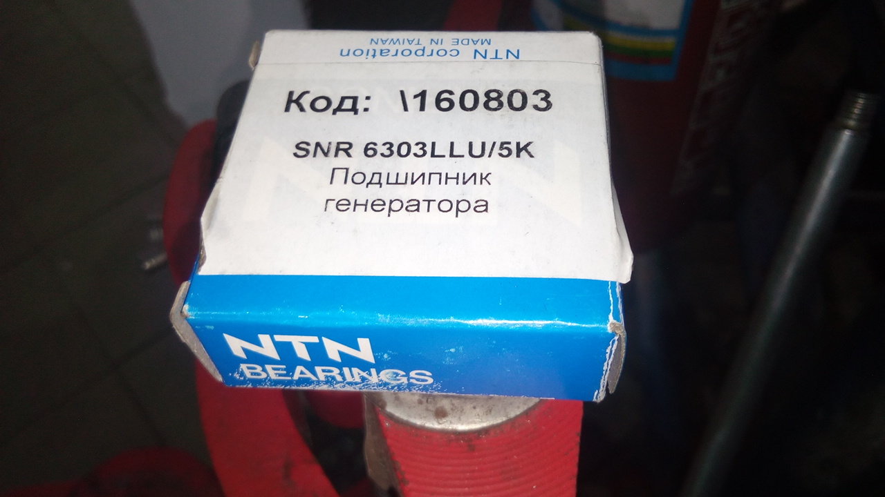

Пипец моему подшипнику генератора пришёл. Казалось, ничто не предвещало беды, просто пришёл холодную машину запускать и раздался рык, изменяющий тон с оборотами мотора. Скинул ремень гены - молчок. На шкиве люфт и шум при вращении.
Я конечно не могу утверждать, что смазка ХАДО защитная виновата, но подшипник сняли и он оказался с люфтом.
Так и не понял что рычало, непосредственно сам подш, или он сошёл с вала и его потом подразмолотило. По идее подшипники не летят вот так сразу, люфта то на нём 3 недели назад не было.
Подшипник этот мне поставили лживые генераторщики 25 тыщ км назад, маркировка - FLT(типа Польша), на рынке такие копейки стоят. Ну и вообще-то он мне не нравился немножко, люфта у него может и не было, но даже при наличии смазки ротор на нём вращался, скажем так, не бесшумно.
В общем, поменяли его на NTN 6303LLU/5K, хочется надеяться что не подделка. Если настоящий, то смазка там, погуглил - Киодо-Юши Мультитемп СРЛ с вязкостью синтетического масла при 40С - 29 ! (для высоких скоростей ? ), темп. диапазоном от -50С до +150С и литий-мылом(жаль что не полимочой).
Ротор крутится теперь абсолютно бесшумно, и вязко.

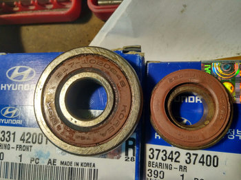

Всем привет! Забил в Китай генератор (но это не сильно важно, менял предыдущий хозяин), соответственно в китай подшипники (не самые плохие C&U) в количестве 50% (с одной стороны) по осени шеврон SRI.
Впереди сибирская зима и ежедневная эксплуатация. Посмотрим сколько протянут, обещаю отчет когда загремит генератор )

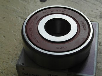

Столкнулся с серией подшипников предназначенных специально для генераторов - NSK B17102. в обозначении есть DG36 , DG38, DG46, DG48 по DG вопросов нет - форма уплотнительных колец, а вот что обозначает следующие за DG числа?
Кому интересно в них смазка MA7, мочевина+эфир подробнее в приложенном pdf
2010113012368750.pdf
Изменено пользователем fonserg

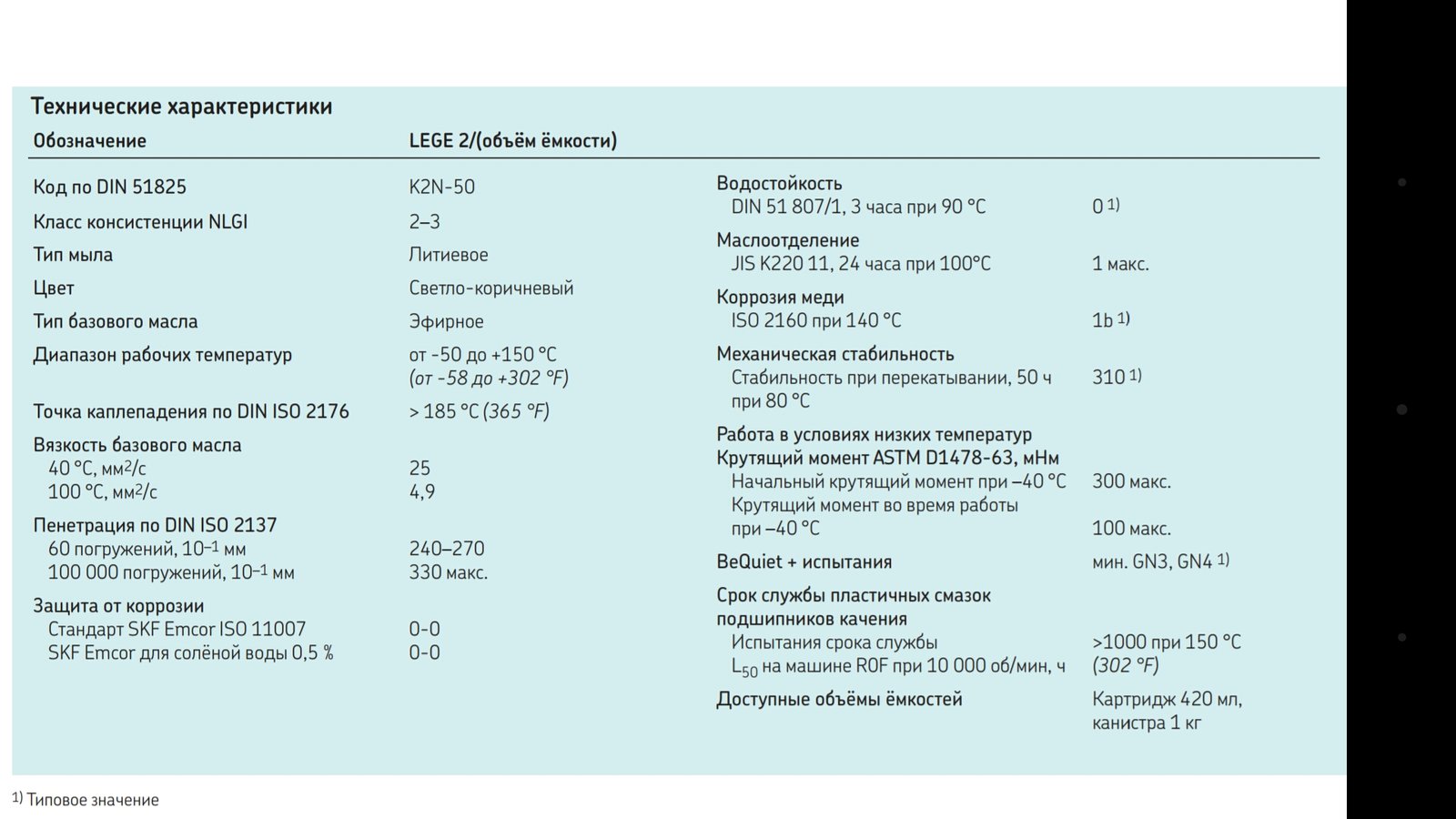

У SKF откапал, LEGE2.
Минимум туба 400 гр, ролики и генератор(теоретически), но туба(куда её смазать) и цена(40-50 евро).
Подумаю конечно, но есть желание для себя купить(применение конечно только ролики, обводное, генератор, рейка, ЕР нет), и доступно.
Не годится для тросов дверей, замки зажигания и т.д.
Изменено пользователем verlube
verlube а.... Параметры, контакты, явки? И посему не годится на тросы?
А все же вязкость опять 25 :)
похоже это все же более правильное зачение для таких скоростных и малых узлов ;)
внушает время работы, неужели только изза него такая ооочень приличная цена? (Хотя сравнимая мультитемп срл стоит также :( )

Сегодня снимал / разбирал генератор, экспериментировал с РР. Подшипники в идеале, люфтов нет, крутятся бесшумно. За это время были морозы до -35 (минимум -37) примерно 5 дней, и теплее, в которые автомобиль  ездил (ежедневная эксплуатация).  Смазку не выдавило, утечек нет. Катаем дальше.
Изменено пользователем Zhigoulie
Zhigoulie Таинственная эта сри. У кого то пашет и в морозы, а у кого то убегает, утекает
