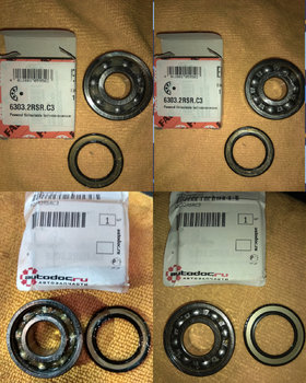

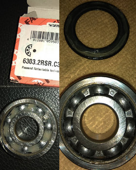

Вот я и забрал наконец свои ФАГи из Автодока.
Планируется установка как есть(но это не точно) в ролики навесного ремня.
Впитав напутствие verlube ,что :
"Комраду следовало вскрыть оба уплотнения
Вполне может оказаться так , что со второй стороны смазки достаточно.
Если проверяете наличие смазки, то проверяйте с двух сторон.
При производстве подшипника на заводе, смазка может закладываться с одной стороны, это нормально и никакого криминала нет"
" ,я так и поступил.
В итоге так и есть. Во всех роликах смазка со стороны обозначения.
Но назрел вопрос,какой стороной "запиливать" ролики к блоку,сухой или смазанной?
Мне думается что смазкой к блоку,ну типа смазка быстрее от нагрева раскидается)
Цитата
Изменено пользователем Ekat
Смазку раскидает по подшипнику  раньше, чем узел прогреется, я так думаю, т.е. всё равно, как Вы его установите с этой точки зрения.
Наглядно показали (за это спасибо Вам), что смазку проверять надо с двух сторон, а то недогадливый народ вскрывает с одной стороны и кричит потом на весь интернет, что смазки нет совсем у определённого производителя подшипников, запихивает хз что, в довесок к заложеной смазке.
Изменено пользователем verlube
