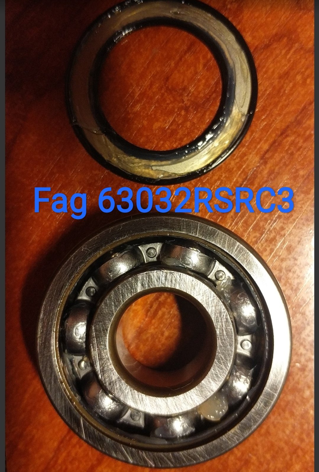

Продолжение истории с FAG
Задал вопрос оф.представителю :
"Здравствуйте,прошу внести ясность,если это возможно в рамках моих вопросов.
Здесь "ссылка на пост d2"
развернулась дискуссия относительно того что в одном ( 62032RSRC3 ) подшипнике достачно смазки,а в другом (63032RSRC3) недостаточно.
Действительно ли для объективной оценки необходимо осмотреть обойму подшипника с двух сторон,т.к. нанесение происходит с одной стороны?
Производятся ли данные подшипники на мощностях Ульяновского завода?
Благодарю."
Ответ:
"Уважаемый Евгений.
Во-первых, судя по фотографии подшипник «ФАГ» либо поддельный, либо восстановленный.
Во-вторых, обычные подшипники не применяются как в двигателях внутреннего сгорания, так и в навесном оборудовании, поскольку температура окружающей среды достаточно высокая, а также высокая степень загрязнений (как правило применяются специальные уплотнения с двумя губками, которое предотвращает как вытекание смазки из подшипника, так и попадание загрязнений внутрь подшипника). В связи с повышенной температурой применяется специальная смазка. Многие из подшипников, которые идут в первую комплектацию (например для генератора) Вы никогда и нигде не купите (конечно Вы найдёте подшипник, подходящий по размерам, но не по применению).
В-третьих, в подшипниках с уплотнениями закладывается смазка в количестве 30% от свободного пространства в подшипнике. Существуют специальные формулы для расчёта этого свободного пространства.
Ни в коем случае нельзя добавлять смазку в подшипник с уплотнениями: во-первых, потому что Вы не знаете, совместима ли заложенная смазка с той, что вы добавите; во-вторых, будет переизбыток смазки, что грозит перегревом подшипника и выходом его из строя за считанные часы.
И последнее: Вы даже не представляете на сколько сложное изделие подшипник, всей человеческой жизни не достаточно, чтобы познать хотя бы 1:1000 часть науки об этом изделии, так что не стоит заниматься самодеятельностью, скупой платит дважды.
Будут вопросы, пишите мне напрямую."

Честь и хвала за оперативный ответ,но вопросов после прочтения этого письма у меня стало ещё больше.
Продолжу переписку после того как заберу свои аналогичные "ФАГи" из автодока,посмотрим пройдут ли проверку на оригинальность.
