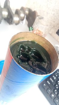

У меня она как-то... свернулась, что ли. Стала крупитчатая, и подшипники завыли. Видимо, из-за влаги, в переднем ржавчина на дорожке.
D'AVerk Что есть, то есть) Если появятся проблемы молчать не буду) Кстати боялся как она перенесет морозы, т.к. она от -30, но пока все ок.

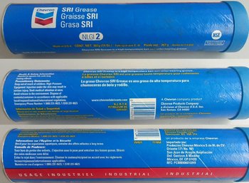

Может результаты у всех разные, потому что смазку делают в разных местах, т.е. два производителя у Шеврон или типа того. На всякий случай прикладываю фото той что использовал я.
