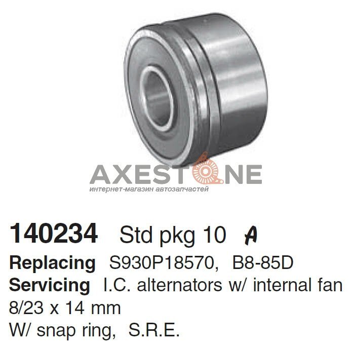

28 февраля 20197 г В 28.03.2018 в 12:38, kokos_ сказал: Не совсем тема подходит для такого вопроса, но не к кому обратиться еще >< Подшипник для генератора Honda 31111P08J02(вроде как производитель NTN SC8A37LLH1CN10) имеет два кольца на внешней обойме, вроде как тефлоновые уплотнительные. Про этот артикул информацию нашел позже. Кроссом выдавал номер такого подшипника NSK B885T12DDNCXMC3E, он имеет одно стопорное железное кольцо на внешней обойме. Это две разные реализации для одного и того же и они взаимозаменяемые или магазины напутали с кросс номерами и NSK нельзя использовать? Сам отвечу на свой вопрос По расшифровки от NTN EC/EC1 "Подшипники с компенсацией теплового расширения, версия для высоких температур". В основном я так понял, это подстраховка от проворачивания внешнего кольца в корпусе, где не возможна посадка "в натяг". Так что, если в оригинале стоит такого рода подшипник, искать только с такими же кольцами на замену.

1 марта 20197 г verlube все же я решил заказать подшипник от NTN, который стоит в оригинале. Я не могу себе представить, как подпружиненная полоска металла способна выполнять схожие функции "резины". Тем более в каталогах НСК так и не удалось найти обозначение для такой конструкции. Проточки под стопорные кольца много где фигурируют, но нет упоминания пружинного элемента. Хотя люди ставят такие подшипники и повально. Я решил придерживаться оригинального исполнения и заказал подшипник NTN, цена вопроса 220руб. 1 час назад, verlube сказал: Мне кажется за такую сумму не купить специальную смазку. NSK для подшипников генератора закладывает ENS, NS7 смазки в свои подшипники. Если я не ошибаюсь смазки на полимочевине, на ПАО + естеры + свои вязкостные характеристики. На афтермаркете просто нету в доступе аналогичных смазок по уровню. Проще однако купить подшипник брендовый. и только в безвыходных ситуация заниматься обслуживанием старых подшипников. имхо.
