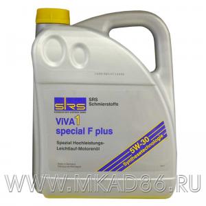

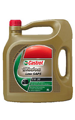

много было дебатов по поводу кто же льет масло Вагу. Поговаривали, что Пентосин. Судя по канистарм, вроде как Арал, Кастрол, СРС. Судя по статье авторевю http://www.autoreview.ru/_archive/section/detail.php?ELEMENT_ID=96671&SECTION_ID=2267 -Фукс. Какие варианты? Вроде как есть анализы на форуме Арала и СРС, может затестим Ваг-оригинал для полноты картины, чтобы отпали все вопросы? Готов поучаствовать еже ли поддержите. Зашлем Торкону на тест.
Изменено пользователем police
Тара у арала, кастрола и ваг лл3 - насколько я знаю, просто БиПишная упаковка. Как у Срс и лл2 просто евроупаковка. В неё по сути может любой разливать. Или не прав?
Тем не менее, срс действительно делает заказы от БиПи. Так что все эти масла делаются :
1) Гамбург - нойхоф (БиПи)
2) зальцберген нпз (срс)

Сейчас будет сложно вспомнить, но несколько брендов встречал. В тему срс, может быть, кидали.
Кто еще использует такую упаковку? Что-то не встречал.
Как правильно заметил @Antonmsk, в такую упаковку кто только не льёт. Лет несколько назад пытался разобраться, но терпения не хватило.
SRS и VAG уже показали.
