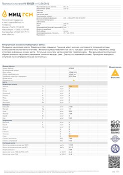

Продолжаю выкладывать анализы с интересных автомобилей.
Автомобиль: AUDI SQ8
Двигатель: 4.0 422 л.с.,
Общий пробег на одометре: 65 400 км
Пробег на масле: 8 029 км
Моточасы:
Средняя скорость:
Топливо:  ДТ
Доливки масла: нет
Присутствие отложений в двигателе ДО: нет
Присутствие отложений в двигателе ПОСЛЕ: нет
Автозапуск по времени: не использовался
Автозапуск по температуре: не использовался
Режимы: газ в пол
Период эксплуатации: Апрель-Август
Температура эксплуатации: от +10 до +40С
Фильтр масляный: ориг
Фильтр воздушный: ориг
Марка антифриза: ориг
Объем заливаемого масла: 8.8 л
Отбор масла: Картер, через сливное отверстие в середине слива
Отбор масла проходил с горячего или холодного двигателя: с горячего двигателя
Что было до этого масла: VW 0W-30
Промывка промывочным маслом: нет
Спасибо за анализ.
По результатам - пойдет, пожалуй, но без изысков кмк
Щелочное число даже по 4739 очень низкое, а если правильно померять? 0 будет?

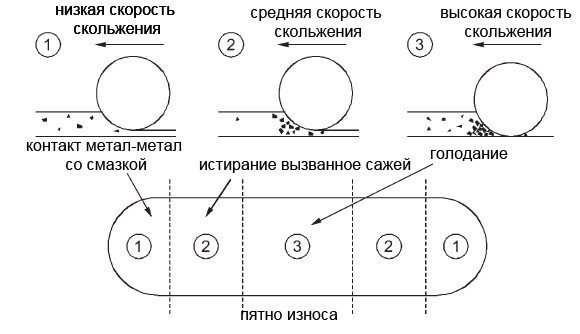

От высокого содержания сажи в масле, может повышаться износ. Когда сажа набивает масляную пленку и становится абразивна.
Здесь цепь ГРМ как я понимаю?
Приболела ауде)
13 минут назад, torcon сказал:
Да
torcon туплю... Всё равно низко
Так в итоге, надо было раньше масло менять? Сколько моточасов на нем?
Вовремя сменили. Кислотное выше, потому что МИЦГСМ по сентябрям так показывает. :laugh:
