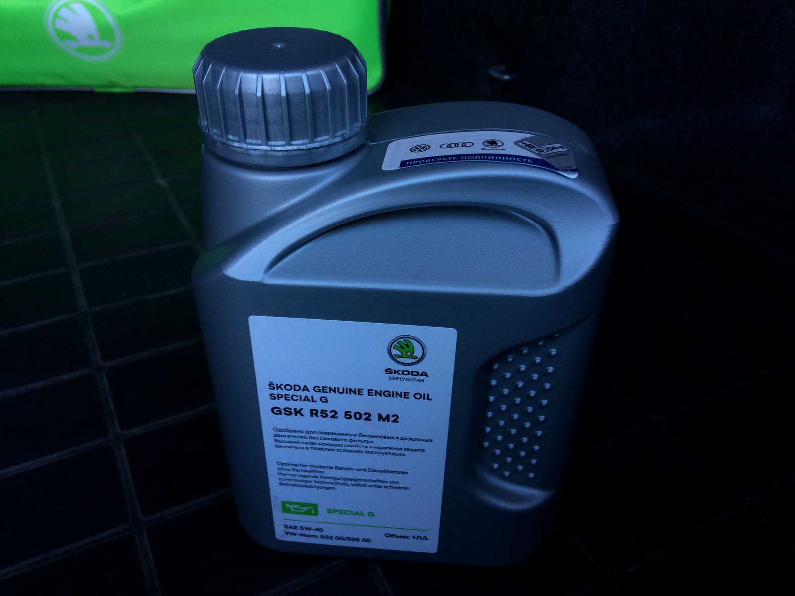

Skoda Special G 5w-40 (с 2020)    Lukoil    RUS    VW 502.00 / 505.00    GSK R52 502 M2

Товарищи, а что за масло Longlife III 0w-30, раньше такого не было, есть какая-нибудь информация по нему?
02.07.2020 в 18:07, Mohammad сказал:
У Лукойла вроде нет 0-30 504, видемо спецом для ВАГа сделали. Дизайн канистры конечно страшненький.:negative:
Изменено пользователем РусланСаф
4 часа назад, РусланСаф сказал:
спецзамес для VAG, дизайн канистры не очень по сравнению с дизайном для VAG от Shell.
Интересно, кто канистры делает? Не Лукойл ли, просто если так, то этикетка то же может быть впаена в канистру, а это хорошая степень защиты, как мне кажется. Не пойму почему другие производители так не делают?
Есть кто заливал новые масла VAG ?  Впечатления?
А крышка как у Кастрол, Вам так не кажется?
Видимо тару делает один производитель канистр.

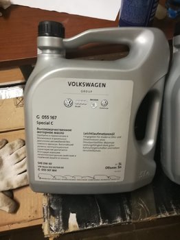

02.07.2020 в 16:07, Mohammad сказал:
Был продукт Longlife II 0w-30 - G055167m4 5L это второй ,а не третий. Это масло рекомендовано на бензиновые двигатели.
