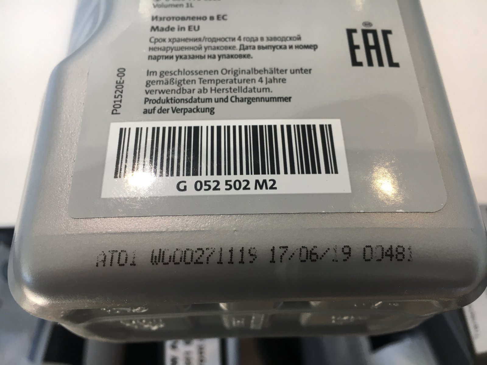

Палтус да на обратной стороне у литрухи написан адрес завода в Австрии.  AT в бэнч коде это австрия.

Исходя из того, что это австрийский завод , castrol- однозначно, а вот какой их вариант, ну явно, что не самый дорогой, так что скорее всего Magnatec.
zheleznodorozhnik есть вероятность такая, но думаю что нет, это не магнатек и не infineum вообще.
31 минуту назад, prokuratore сказал:
Да никакой. Спец продукт. Специальная рецептура. Внутри оригинал и всё. Делать нечего, можешь найти только аналог близкий к этим параметрам.
Спецпродуктами при OEM-производстве не шибко балуется народ, как правило наклейка и ничего более
