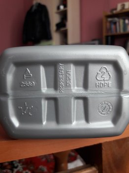

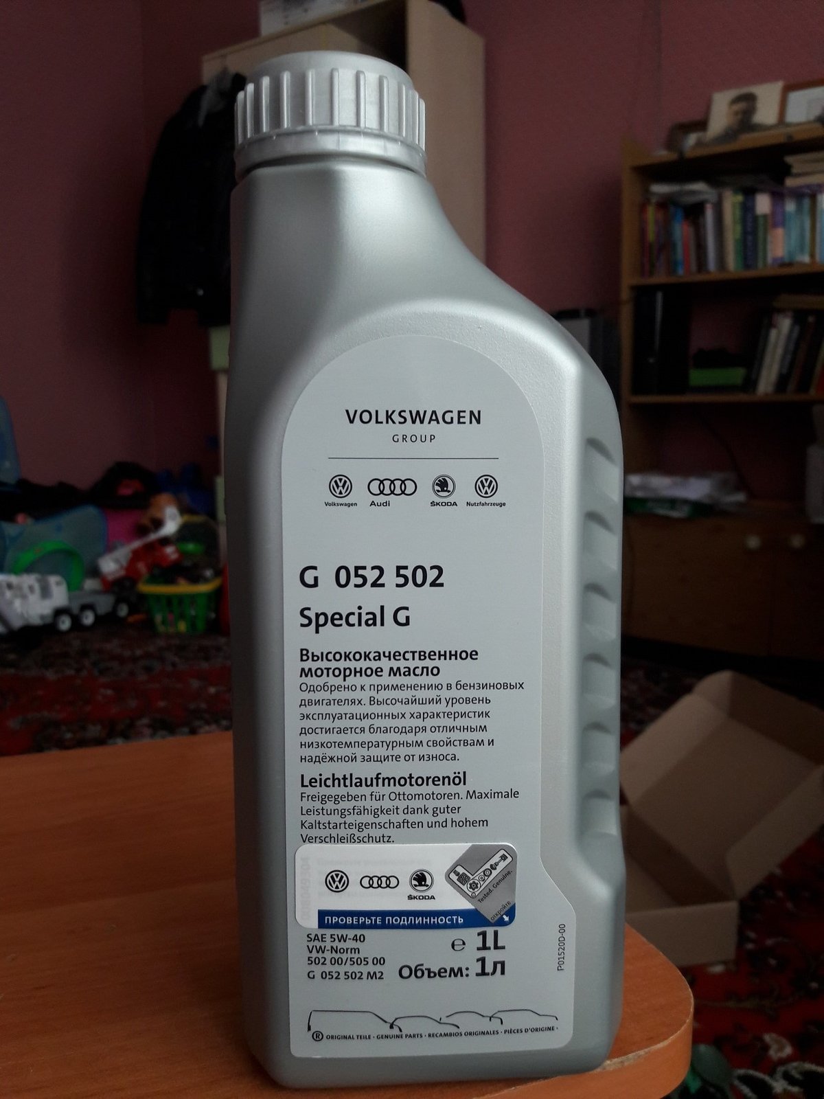

6 апреля 20206 г Если кому нужно - фото литрушки тестируемого масла. Кстати качество канистры очень понравилось: жесткий пластик, швы без заусенцев, ровная мерная линейка и т.д. Вообщем все очень достойно.

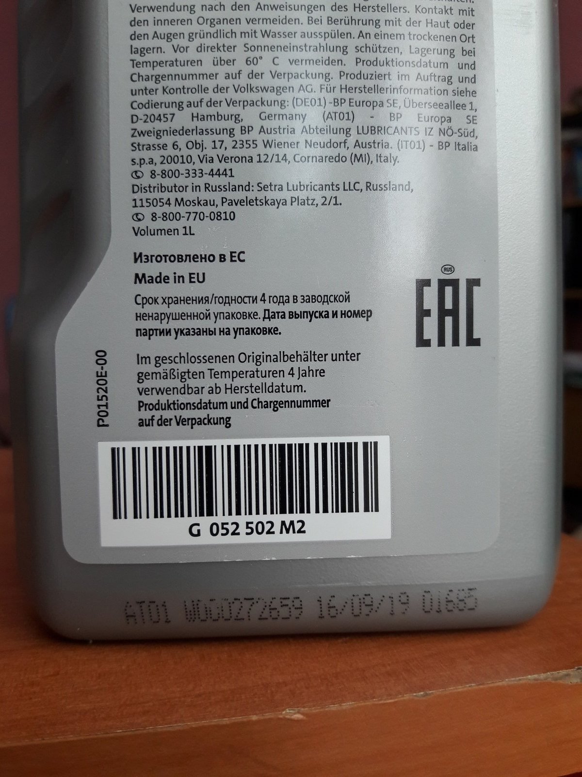

6 апреля 20206 г 7 минут назад, Alex B сказал: фото литрушки тестируемого масла. Alex B я ничего не хочу сказать и не говорю, просто сравните батч своей литрухи и моей:
6 апреля 20206 г 21 минуту назад, СИНТЭКС сказал: Alex B я ничего не хочу сказать и не говорю, просто сравните батч своей литрухи и моей: Особой разницы не вижу. По количеству букф и цифр - все вроде одинаково. Единственное то, что на моей более четче выбит батч-код (в смысле четче разделены точечки, которыми выбиты символы). Или я что то не о том???? А фото выложил просто - мож кому надо канистру с разных сторон рассмотреть Изменено 6 апреля 20206 г пользователем Alex B
6 апреля 20206 г 10 минут назад, Alex B сказал: Или я что то не о том???? Так и я о том же! Структура (формат) одинаковые, а вот шрифт по наклону и графике - разные. Думаю, это нормально...

6 апреля 20206 г Автор СИНТЭКС прикол а почему бэтч совпадает. Там дата партия, но почему у литрухи и у 5л совпадает? Вопрос. Может у кого то из нас подделка?
