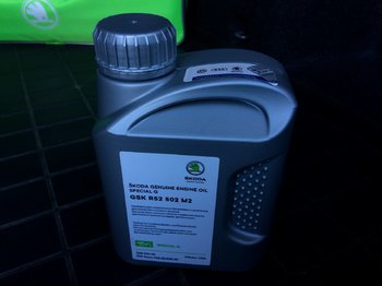

6 апреля 20206 г Популярное сообщение Закреплён Volkswagen G 052 502 M2 Special G 5W-40 свежее за анализ спасибо Alex B, dkar1969, Enzo69, Дмитрий_, СИНТЭКС, and2949, Skif_tlt, a-ha. Масло закупал и отправлял в лабораторию форумчанин Alex B. Volkswagen G 052 502 M2 Special G 5W-40 (VOA BASE).pdf Видеообзор: Масло заявлено как: SAE 5W-40, VW 502 00/505 00. 1) Щелочное число говорит о способности масла противостоять кислотам образующимся в двигателе при сгорании топлива. В присутствии кислорода, воды и т.д. Вся эта кислотная среда копится в двигателе и если масло не будет обладать щелочными свойствами, рано или поздно это спровоцирует коррозию металлов и повышенный износ двигателя. У нашего масла щелочное число = 9.47. Это говорит о неплохих моющих/нейтрализующих свойствах. Вообще по допуску VW502, щелочное должно быть минимум 10. У нас чуть, недотягивает. Очень похоже на то, что завод так замешал масло. 2) Вязкость при 100С = 13,84. Все отлично. Это масло действительно проходит стандарт SAE J300. Его можно называть сороковкой. Судя по индексу вязкости 169 - масло крепкое, имеет мало полимерного загустителя в составе. Такие масла должны выдерживать хорошие силовые и высокотемпературные нагрузки. 3) Температура вспышки = 230С. То, о чем я говорил выше. Вспышка масла отличная. Этот оригинал термостабилен при высоких температурах. Должен мало расходоваться на угар и требовать минимум доливки. По этому параметру мы видим, что никакой минералки здесь нет. Это гидрокрекинг. 4) Температура застывания -47С. Хорошая для 5W-40. Вообще на таких маслах желательно запускаться до -30C. Температура застывания в данном случае показывает, что у масла есть запас и оно не встанет колом у вас в картере. Но заводиться на нем в минус -40C конечно нельзя. 5) Содержание серы и золы сульфатной не высокие. Все это говорит о хорошей очистке базовых масел, из которых выполнен наш оригинал. По низкому содержанию серы, видно что это гидрокрекинг. Зольность сульфатная тоже не шкалит, для этого класса содержание не высокое. Масло чистое в плане зольных абразивных отложений. 6) Пакет присадок содержит бор, как дисперсант позволяющий содержать двигатель в чистоте. Кальций, как детергент моющая нейтрализующая присадка. Фосфор и цинк как противоизносная антизадирная присадка. Незатейливо. Но все что нужно есть. ИК спектр Фурье (ни о чем, смотрите по параметрам в анализе): Вывод: Завод в Австрии немного не доложил пакета присадок, отсюда видимо щелочное не дотянуло до 10мгКОН, как того требует допуск Фольцвагена. Это единственный технический минус. Но придираться к этому минусу не стоит. Во-первых - это мало, во вторых - такую погрешность может дать и лаборатория. Масло конечно нормальное, но 3500 рублей за него, это очень дорого. Полно масел, которые ничем не хуже, а стоят на тысячу и даже две дешевле. А если учесть, что этот оригинал ВАГа еще и подделывают. То я бы на вашем месте сто раз подумал, стоит ли его лить? Во всем остальном масло не плохое. Термостабильность мне понравилась, будет мало угорать. Чистота базовых масел хорошая. Сера и зола не шкалит. Мало полимерного загустителя. В общем если не смотреть на дикий ценник, масло рабочая лошадка. Артикулы коды для заказа в интернет магазинах: G 052 502 M2 - Volkswagen G 052 502 M2 Special G 5W-40 1L G 052 502 M4 - Volkswagen G 052 502 M2 Special G 5W-40 5L GR 52 502 M4 - Volkswagen G 052 502 M2 Special G 5W-40 5L производство Россия G R52 502 M9 - Volkswagen G 052 502 M2 Special G 5W-40 200L
