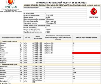

АлексейА 426 Опубликовано: 31 октября 2022 Автор Поделиться Опубликовано: 31 октября 2022 (изменено) Ради интереса пересчитал изменение износа по сравнению с предпоследним анализом, на 100 м/ч. В паре блок цилиндров/кольцо (если я понял железо/хром) увеличилось в 2 раза. Алюминий упал почти в два раза. Это свойство масло снижать или увеличивать износ, определенных металлов. Или это вязкость масла так повлияла. Для колец надо более вязкое масло. А для других деталей более жидкое масло быстрей начинает защищать пары трения (быстрая прокачка). Или все это ерунда просто другое масло? Изменено 31 октября 2022 пользователем АлексейА 0 Цитата Ссылка на сообщение Поделиться на других сайтах
AleksFreeman 1 092 Опубликовано: 1 ноября 2022 Поделиться Опубликовано: 1 ноября 2022 (изменено) 8 часов назад, АлексейА сказал: Ради интереса пересчитал изменение износа по сравнению с предпоследним анализом, на 100 м/ч. В паре блок цилиндров/кольцо (если я понял железо/хром) увеличилось в 2 раза. Алюминий упал почти в два раза. Это свойство масло снижать или увеличивать износ, определенных металлов. Или это вязкость масла так повлияла. Для колец надо более вязкое масло. А для других деталей более жидкое масло быстрей начинает защищать пары трения (быстрая прокачка). Или все это ерунда просто другое масло? Если посмотреть столбец браковочные показатели, то у вас скорее фоновый шум: Изменено 1 ноября 2022 пользователем sanchell 0 Цитата Ссылка на сообщение Поделиться на других сайтах
