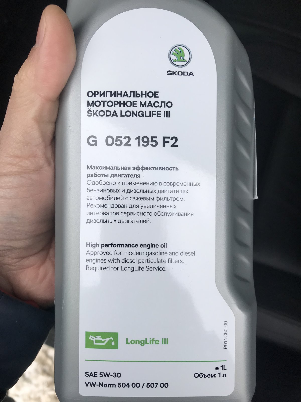

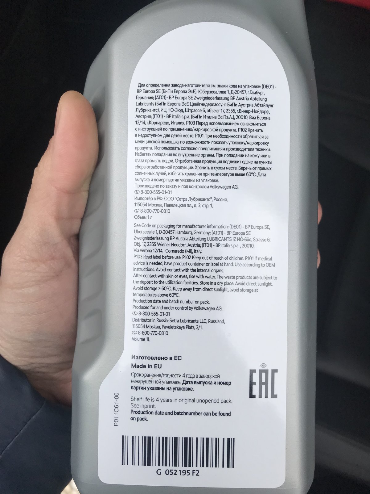

В 30.04.2018 в 15:13, mrak55555 сказал:
Появилось новое масло VAG для Шкоды. Артикул G 052195F2. Идёт в литровых канистрах. Интересно, что внутри? Цена приятная пока что
Приобрел, по этикетке производитель BP, импортирует Сетра Лубрикантс, у меня производтства Германии, надеюсь что там что-то качественное, может что-то из линейки Castrol Edge.
Изменено пользователем flieger
В 30.04.2018 в 18:13, mrak55555 сказал:
А что раньше его не было?
Просто тоже купил такое вместо vag G052195M2. А обратной стороне на этикетке список заводов и импортер одиноковые что на шкоде что на ваг...
Так кто нибудь знает, это одно и тоже масло или нет?
Изменено пользователем LeXus_M

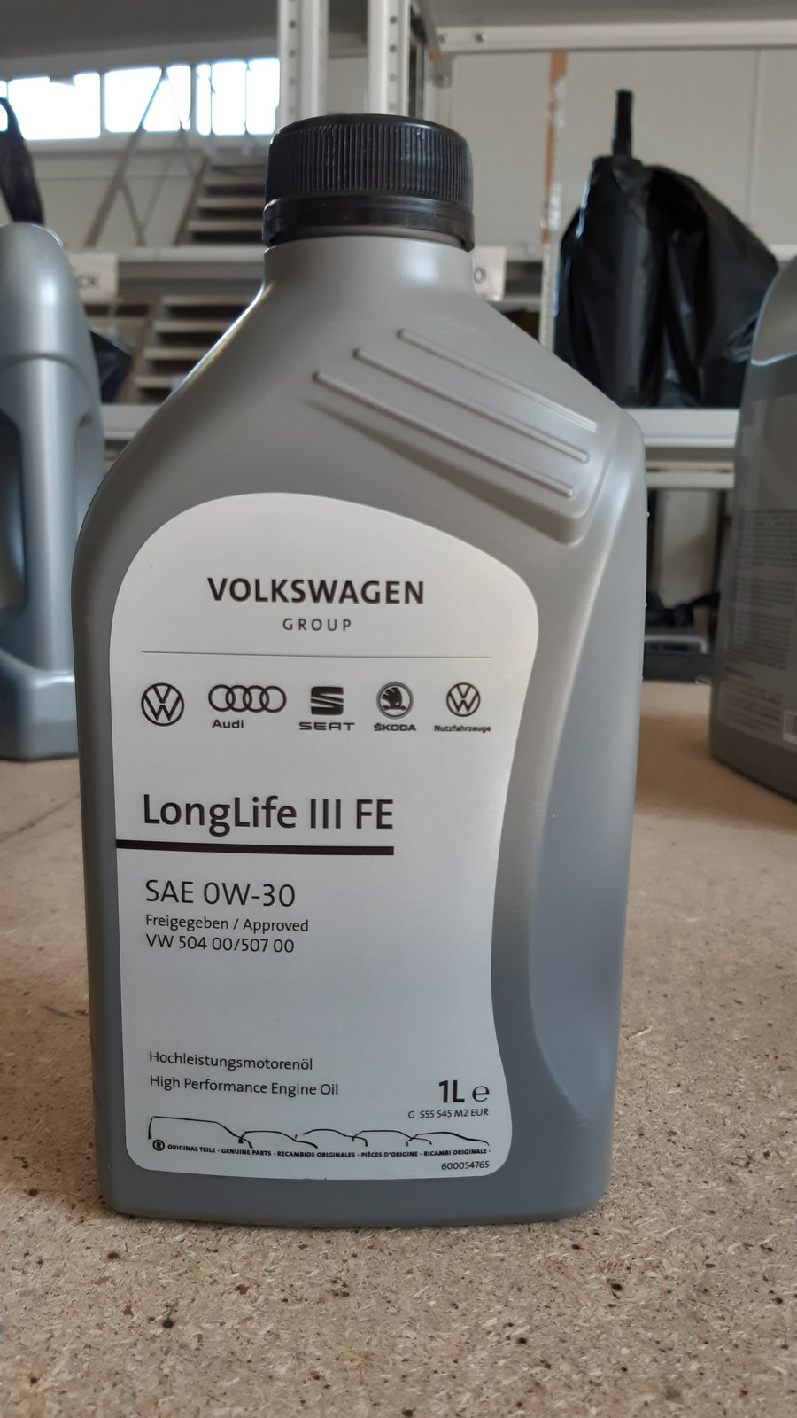

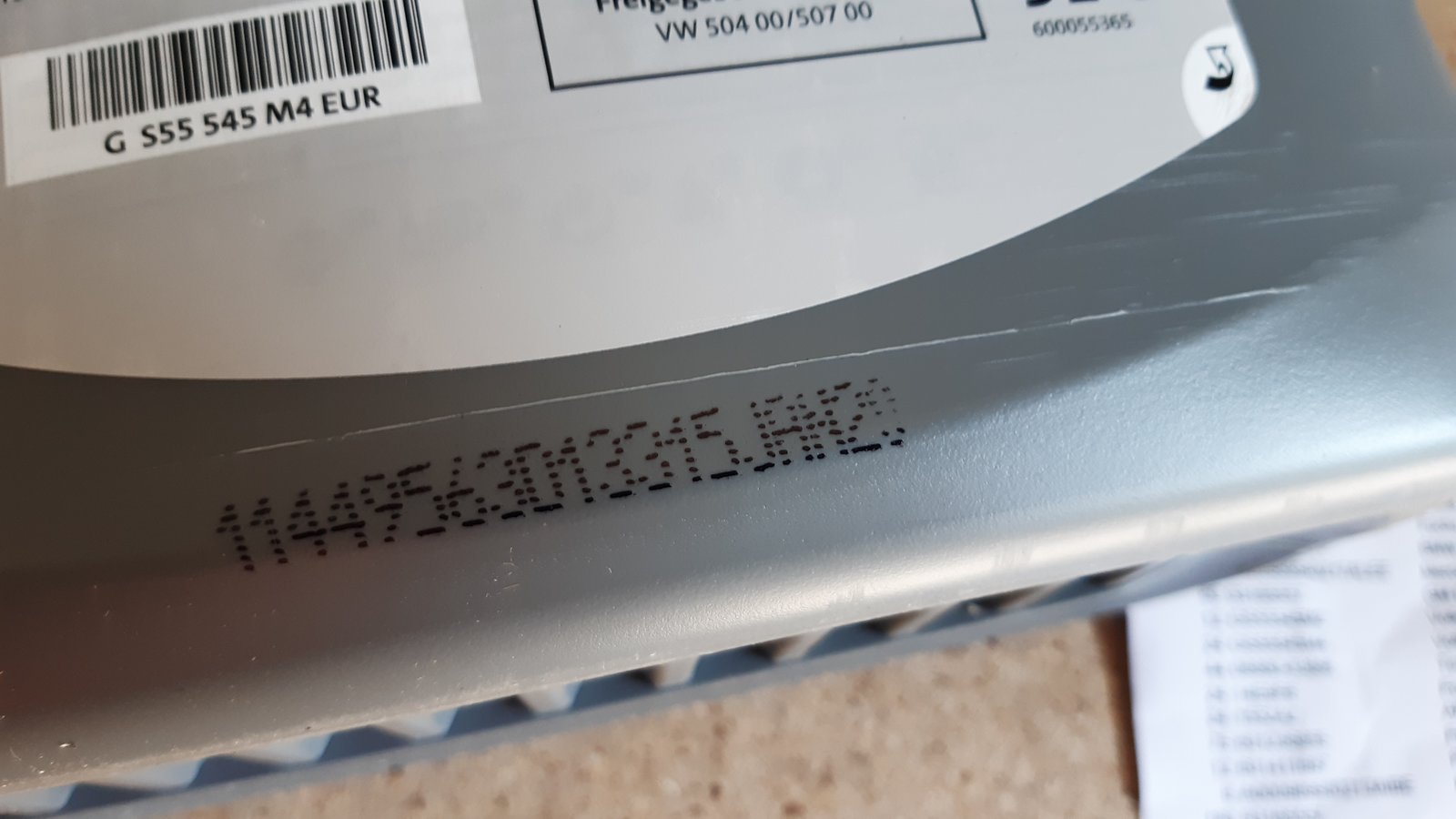

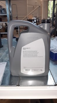

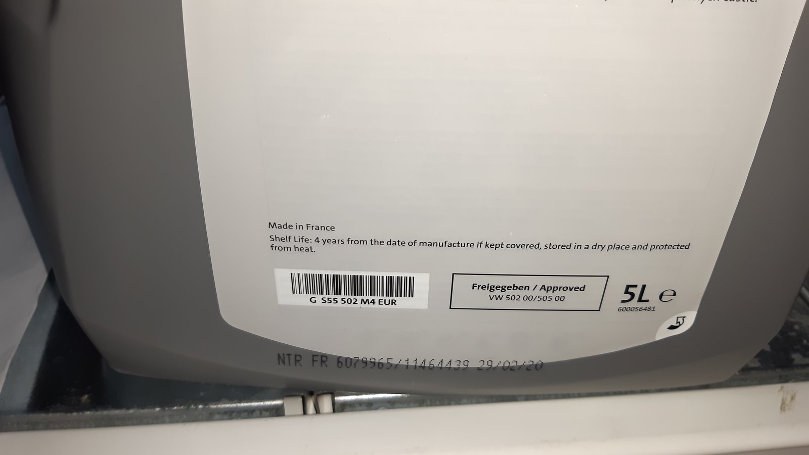

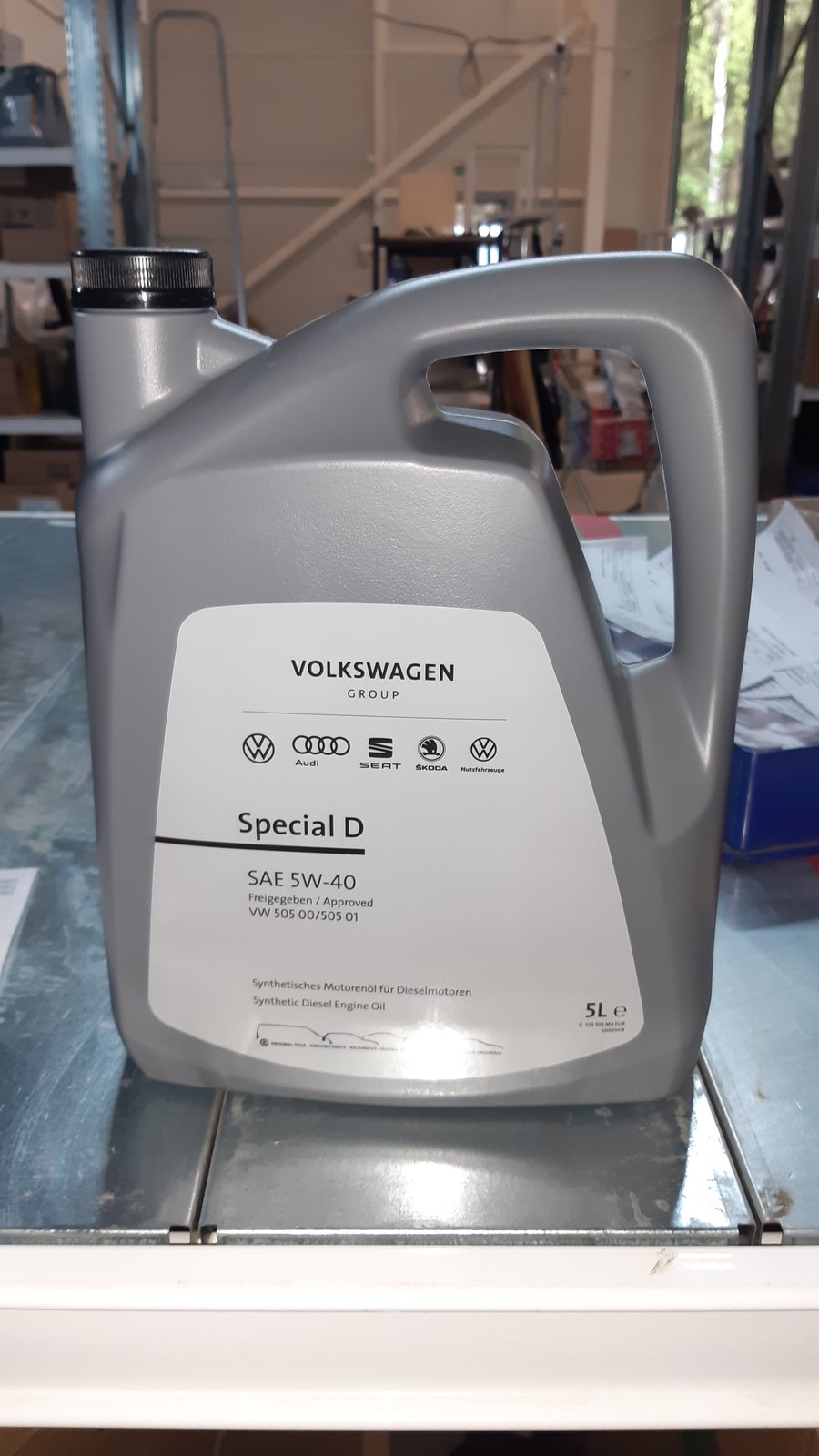

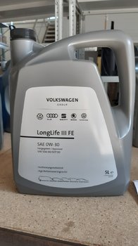

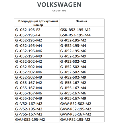

C 2020 VAG в Европе сменил поставщика моторного масла на Shell (в РФ Lukoil). Меняются все артикулы. VAG Снимает с пр-ва масло моторное 5w30 504/507 G052195M4, замена GS55545M4 0W-30 504.00/507.00.
Вот новые артикулы моторного масла VAG под розливом Shell.

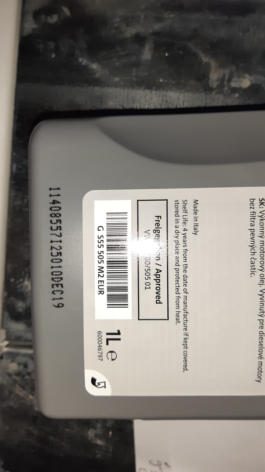

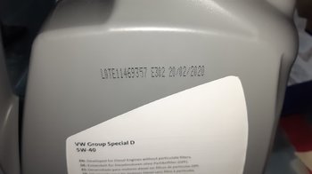

ФOTO НОВЫХ КАНИСТР
20200527_160827.thumb.jpg.e6f833412bd1d2e5bd59f478be52d54c.jpg20200527_160842.thumb.jpg.d09ee0c0403fcbaddf9c40b4baa76450.jpg20200527_160849.thumb.jpg.43422ce96ad2a6a32ba95b7379959073.jpg20200527_160912.thumb.jpg.5afa3d1188474ee3e8266ff722612200.jpg20200527_160918.thumb.jpg.7c33c14969d904874a233c2ca5897928.jpg20200527_160934.thumb.jpg.7fe3949f187025e5c225ac06e00113e8.jpg20200527_161053.thumb.jpg.3af300a76f40a9f4812c9e55d3cef4f9.jpg20200527_161101.thumb.jpg.e23663d2664d3aab73c65a7aad9e16db.jpg20200527_161106.thumb.jpg.b1831d29dc2841dbe0a7b82920931155.jpg20200409_132209.thumb.jpg.7d558f7e74e45832ea50f2e38062435b.jpg20200409_132226.thumb.jpg.51c7ae8a7e145c8b56c84f3e22e483a4.jpg20200409_132236.thumb.jpg.5de8f3fac2ff7cada13f40f55cf9a840.jpg20200409_132837.thumb.jpg.1ebf6b335176b82311005ee8ee1bba3a.jpg20200409_132854.thumb.jpg.910d10353b2ddf10af39278274b02ad3.jpg20200409_133004.thumb.jpg.d1a90df8ebab12085676d48ce2140007.jpg
У нас тоже появилось, 5л-59,9€. чуть дороже старого  https://www.motonet.fi/fi/kategoria/500000073/VAG-moottorioljyt
Изменено пользователем Крюк
Урааа, ещё больше подделок, хороших и разных:sarcastic:
Встречайте VAG производства Лук)
От дилера пришла информация, что на Российском рынке моторка VAG будет производства Лукойл.

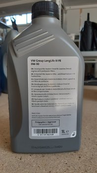

Фото новой канистры. Longlife 3 5W-30 заменен на 0W-30 с теми же 504/507.
ООО «ФОЛЬКСВАГЕН Груп Рус» приняло решение о смене дизайна упаковок оригинального моторного масла. В этой связи, до конца 2020 года на рынке может присутствовать оригинальное моторное масло VOLKSWAGEN, Audi и SKODA в двух разных вариантах упаковок. При этом, все упаковки объемом 1л и 5л будут иметь защитную наклейку TESTEDGENUINE, дающую возможность конечным клиентам проверить подлинность купленного товара.
На территории Российской Федерации новым поставщиком концерна ФОЛЬКСВАГЕН АГ и ООО ФОЛЬКСВАГЕН Груп Рус по категории оригинальных моторных масел для целей послепродажного обслуживания станет компания ООО «ЛЛК-Интернешнл».
Также сообщаем об изменении продуктового портфолио оригинальных моторных масел VOLKSWAGEN, Audi и SKODA. На начальном этапе ассортимент моторных масел будет состоять из трех основных продуктов:
  1. Масло моторное оригинальное Special G SAE 5W-40;
  2. Масло моторное оригинальное LongLife III SAE 0W-30;
  3. Масло моторное оригинальное Special C SAE 0W-30.
