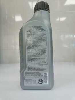

Обе канистры заказывались у данного продавца https://www.ozon.ru/product/maslo-transmissionnoe-nastoyashchiy-original-dlya-dsg-vag-g052529a2-790623468/?oos_search=false&sh=M_XOgvtQww
Как видим одна пришла оригинал, другая просто невообразимый левак. Я еще не видел такой наглой подделки, прям супер обезжиренное масло.  Как думаете, все же левак или брак?
Продавец как и обещал, 21 год и 22 год выпуска, пришли еще вместе :D
Вообще, думал такие масла не подделывают особо, но как оказалось... Так что, держите ухо в остро с любыми оригиналами.

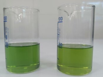

возможно, индустриальное или гидравлическое масло.
можете узнать плотность и цвет?
51 минуту назад, dimm7777 сказал:
Слева №1
Справа №2
 образец #1 идентичен тому что мне заливали на дилере, только без проверочной наклейки. Сейчас приобрел масло как образец #2 для рынка ЕС. Цвета у масел идентичны как у вас на фото, дилерское более зеленое, для ЕС с заметной желтизной. Почему вы решили что первый образец подделка, по низкому содержанию бора?

Может быть. Могу отметить что дилерское масло образец 1 более резко пахнет чем образец 2 для европы. Образец 2 имеет более терпимый эфирный запах.
Я честно был в сомнениях заливать ли в коробку масло образец 2, спасибо Вам за анализ, теперь понятно что можно
