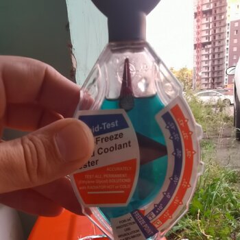

1 сентября 20224 г 25 минут назад, hik сказал: Coolstream Ultimate Sport показывает -41 погрешность конечно большая +- 10 градусов
1 сентября 20224 г 4 минуты назад, Oleg_is_250 сказал: погрешность конечно большая +- 10 градусов Скорее всего проблема в антифризе

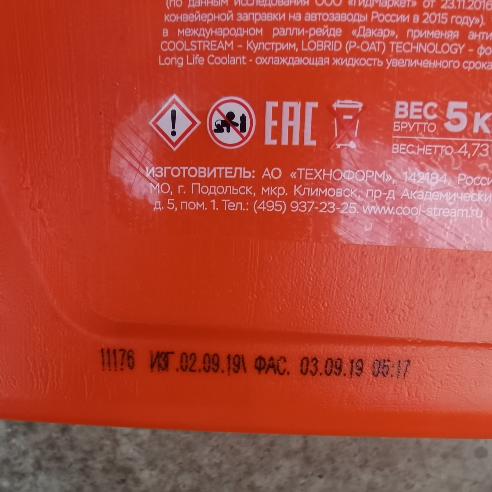

2 сентября 20224 г 23 часа назад, Orlovich сказал: Константин Р прошу пришлите фотографию канистры с номером партии, тогда у меня будет возможность оперировать не только словами. как происходила замена? какие процедуры производились при замене? я верно понимаю, что это результат "из бачка"? К моему сожалению, единственным вменяемым показателем ареометра для однородных многокомпонентных систем может быть плотность, а не температуры - из-за чего возвращаюсь к предыдущим вопросам: как проводили замену и можешь прислать фото канистры с номером канистры. Мне кажется я уже как-то приводил объективный пример: у разных антифризов с одинаковой концентрацией этиленгликоля (а следовательно и температурой кристаллизации) разная плотность. пример: Показать содержимое Havoline AFC в разведении 50% Specific gravity, 20°C 1.076 typ. https://www.arteco-coolants.com/en/system/files/downloads/havoline_afc_english.pdf Havoline XLC в разведении 50% Specific gravity, 20°C 1.068 typ. https://www.arteco-coolants.com/en/system/files/downloads/havoline_xlc_english.pdf Freecor LPC в разведении 50% Density, 20°C 1.071 typ. https://www.arteco-coolants.com/en/system/files/downloads/freecor_lpc_english.pdf HCC разведении 50% Density, 20°C 1.066 typ. https://www.arteco-coolants.com/en/system/files/downloads/freecor_hcc_english.pdf На ареометре АОН-1 1060-1120 это эжу разброс в 1/6 шкалы, а есть продукты и с большей плотностью до 1,08 - вопрос в студию может ли разброс в плотность повлиять на "объективный показатель кристаллизации по ареометру" на получаемый результат от продукта к продукту? PS: сейчас я просто хочу разобраться в данном случае. Нет замеряли из новой канистры чистый антифриз!
2 сентября 20224 г 10 часов назад, Oleg_is_250 сказал: погрешность конечно большая +- 10 градусов У данных приборов в принципе она есть. Как пример у меня в доступе есть 3 разных портативных приборов 2 одной модели но разных производителей и 1 другая модель (шкала другая но тоже для ОЖ) - на одном из них 0 выставить невозможно (всегда показывает на -1С ошибку), другой каждую неделю нужно перепроверять так как ноль не держит.
2 сентября 20224 г Константин Р я сейчас тебе в личку отправлю свою электронную почту, можешь на нее сбросить сообщение с этими фото и кратким описанием истории, в ответ я тебе пришлю паспорт партии на этот продукт этой партии - нет планов что-то скрывать.

2 сентября 20224 г 8 часов назад, Константин Р сказал: замеряли из новой канистры чистый антифриз! Замерять температуру псевдоареометром, очень сомнительно. Плотность не точно коррелируется с содержанием гликоля (и как следствие темп. Кристаллизации)

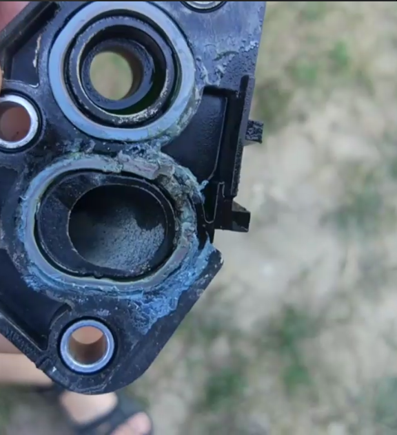

3 сентября 20224 г Что будет с CoolStream NRC? Будет в дальнейшем возможность купить его? 326.7/325.7 не регламентирует отсутствие 2- ethylhexanoic acid? Надеюсь, данные прокладки (Renault 7701208521) начали превращаться в свежий герметик от старости: Изменено 3 сентября 20224 г пользователем fever.mode

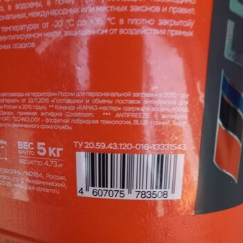

5 сентября 20224 г 31.08.2022 в 11:01, Константин Р сказал: Добрый день! Вопрос к представителям CoolStream здесь на Oil-club, т.к. на оф.сайте CoolStream ответа не получил: Приобрел для замены в а\м Ниссан Мурано антифриз CoolStream JPN синий (готовый к применению) подобранный по каталогу сайта, после замены в сервисе решили проверить на рефрактометре температуру замерзания и выяснилось что она не соответствует заявленной на упаковке, -29с вместо заявленных -40 (-37с). Реши перепроверить своим ареометром (для антифризов) уже у себя в гараже, показал то же самое -29-30с, позже выяснил что замеры в идеале надо делать при температуре окружающей среды +20с, дождался максимально близкой температуры и замерил ещё раз, ареометр показал чуть выше -30с. Замечу что приобретал антифриз у оф.представителей в моём городе (указанных на сайте CoolStream), упаковки были запечатаны (5кг х2 + 1 кг), пробу брал, как из радиатора, так и из канистры, результат один и тот же. Для сравнения мерял этим же ареометром антифриз другой марки и он корректно показал ниже -40с. Теперь вопрос к представителям CoolStrem - В чем подвох? поддельный антифриз купленный у оф.представителя? или завод накосячил в данной партии? или может у данного антифриза такой уникальный состав, что его температуру застывания (плотность) не корректно мерять ареометром для антифризов? И второй вопрос - Что делать? зима близко и у нас температуры зимой могут опускаться до -30 и ниже! Если это все же оригинальный антифриз, то возможно ли добавить в него концентрат этой же марки для поднятия плотности (температуры застывания)? в какой пропорции? Или надо полностью менять антифриз, а этот "сливать в унитаз"? :( Вопрос решён - действительно не корректный показатель температуры кристаллизации на ареометре и в первом сервисе. Заехал в другой сервис, где внимательно посмотрели температуру замерзания на рефрактометре и она составила -39с Спасибо Orlovich за подробную консультацию по антифризам, а так же за предоставленный паспорт качества на партию антифриза который приобрел именно я.
