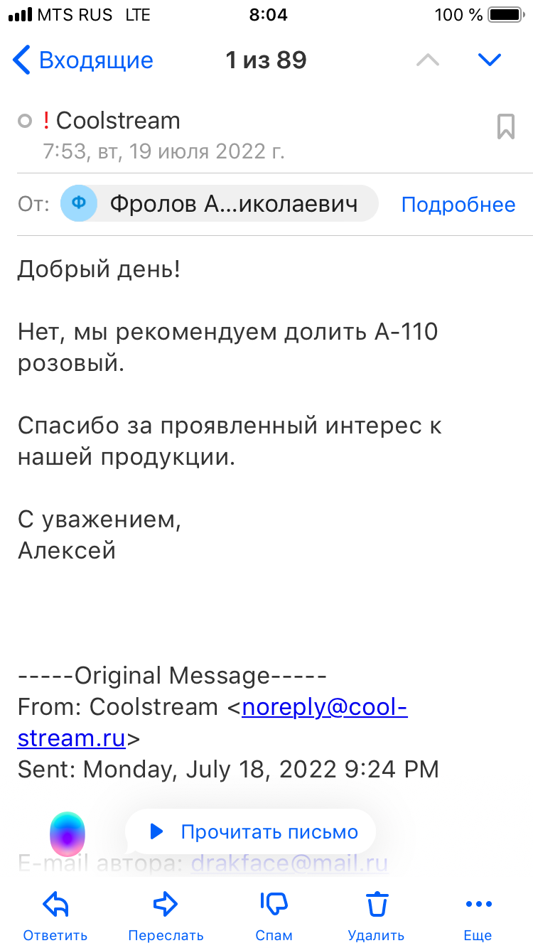

Вот ответ представителя, тоесть Optima и A-110 смешивать нельзя! Хотя если поискать в интернете, то многие пишут что можно, к сожалению.
4 минуты назад, Drakface сказал:
А кричать зачем?  Смешивать только клоны можно.

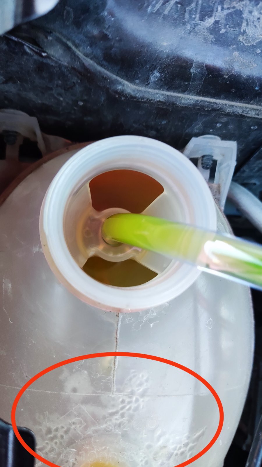

Как так получается, что Премиум меняет цвет?
И сверху в бачке постоянно какое-то парево после того как залил. На синтеке не было такого.
Шланг с термостата кинул?
Вообще, интересно он цвет меняет, на NRC тоже самое, в баклажке красноватый, в бачке оранжеватый, в шланге желтоватый.
