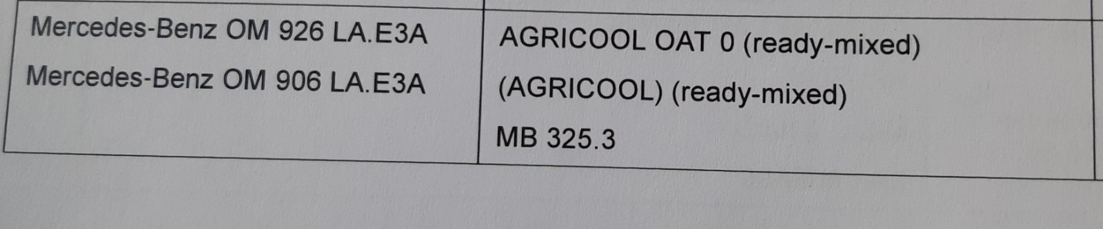

При полной, плановой замене антифриза можно перейти с оригинального(см.вложение) на Кулстрим Премиум ?
Благодетель если коротко - да, можно.
