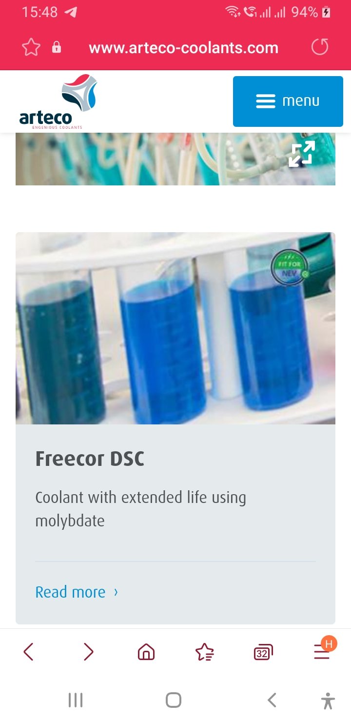

Французам предписано молибдатный лобрид.
А у VAG G12+ чистый органик карбоксилатный. В нем молибдатов быть не может.
Изменено пользователем dantist

Молибдаты есть в японских антифризах, но пишут, что фосфаты или органика с фосфатами.
Вообще молибдаты могут и не указывать (из того, что вижу).
