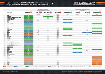

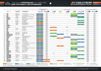

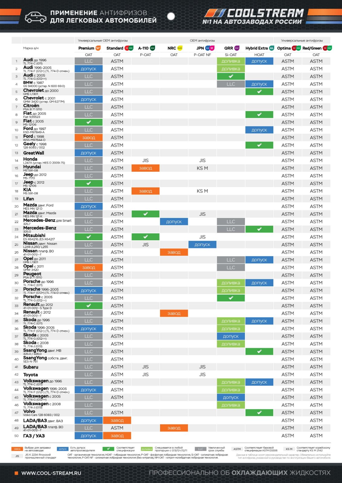

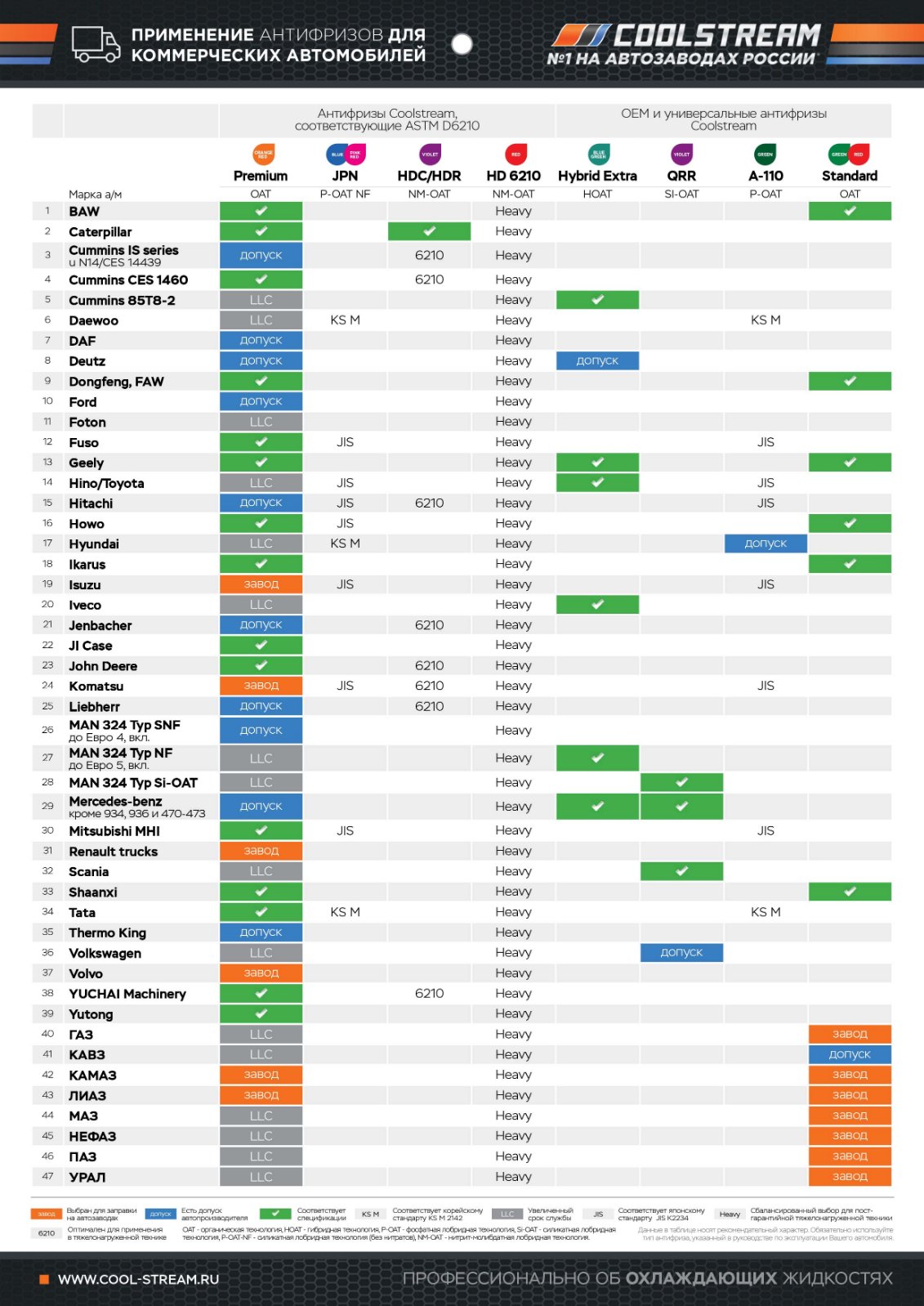

29.12.2021 в 00:44, alex68 сказал:
Orlovich   а как можно увидеть в качестве вторую ? у меня в низком разрешении открывается
Присоединяюсь. Таблица бы эта в нормальном качестве не помешала бы.
alex68 у меня сейчас под рукой нет оригинала, прошу пришли в личку свою почту после праздников пришлю
