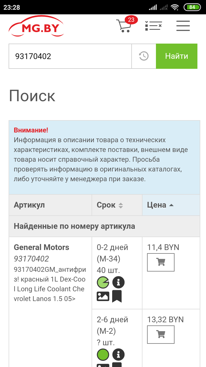

19.11.2021 в 21:40, ИгорьИгорь сказал:
Если нужно аля Премиум , то самый недорогой вариант это GM.
Cepsa Super Coolant.

12 часов назад, Barmaley сказал:
Сомневаюсь. К примеру за литр концентрата:
10 минут назад, ИгорьИгорь сказал:
Да и Сepsa кажись BASF G30.
Не-а. Она высокощелочная в отличии от g30. И брать лучше у официала на офисе или на точке. Офис на Кижеватова, точка была на Малиновке в "торговом мире кольцо"
