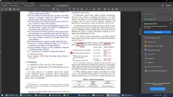

51 минуту назад, SerV сказал:
указанные стандарты (d3306, гост 33591, d6210) содержат требования по воде. как компонента антифриза. т.е. при производстве антифриза.
соответственно - вы правы.
Serv, благодарю!
16 минут назад, Midnight сказал:
благодарю!
всегда пожалуйста.
к слову, в переводе (гост 33591) была допущена вольность, в оригинале (astm d3306) требование указано явным образом.
в оригинале написано "shall be ..." , т.е. "должен"
1 час назад, Midnight сказал:
Вопрос затрагивает проблемы применения антифриза (условно Тоталь, Мобил или Шелл) в тяжелой коммерческой технике довольно известной и крупной организации.
Ага. что по тендеру прошло падзяшэушы, то и залили. И отставник на закупках громко гаркнул, чтоб заткнулись.
Не?
27 минут назад, SerV сказал:
всегда пожалуйста.
В моем D3306-14 та же формулировка, думаю в последующих редакциях ничего не изменилось. Еще раз спасибо!
