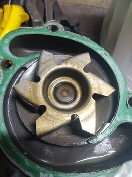

Кулстрим стандарт с марта по сегодняшний день
33 минуты назад, Powerful сказал:
Кулстрим стандарт
В какой машине?
Midnight подобного в свежих ОЖ не должно быть, в большинстве случаев.
