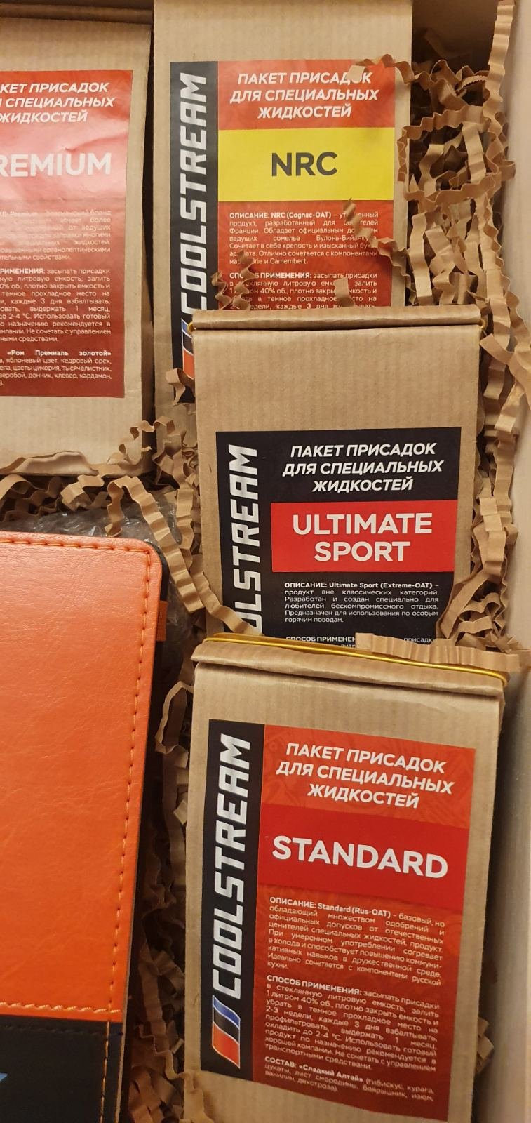

28 декабря 20214 г У Coolstream новый продукт - отдельно пакеты присадок для самостоятельного изготовления антифризов! Что скажете? Кто такое видел?
