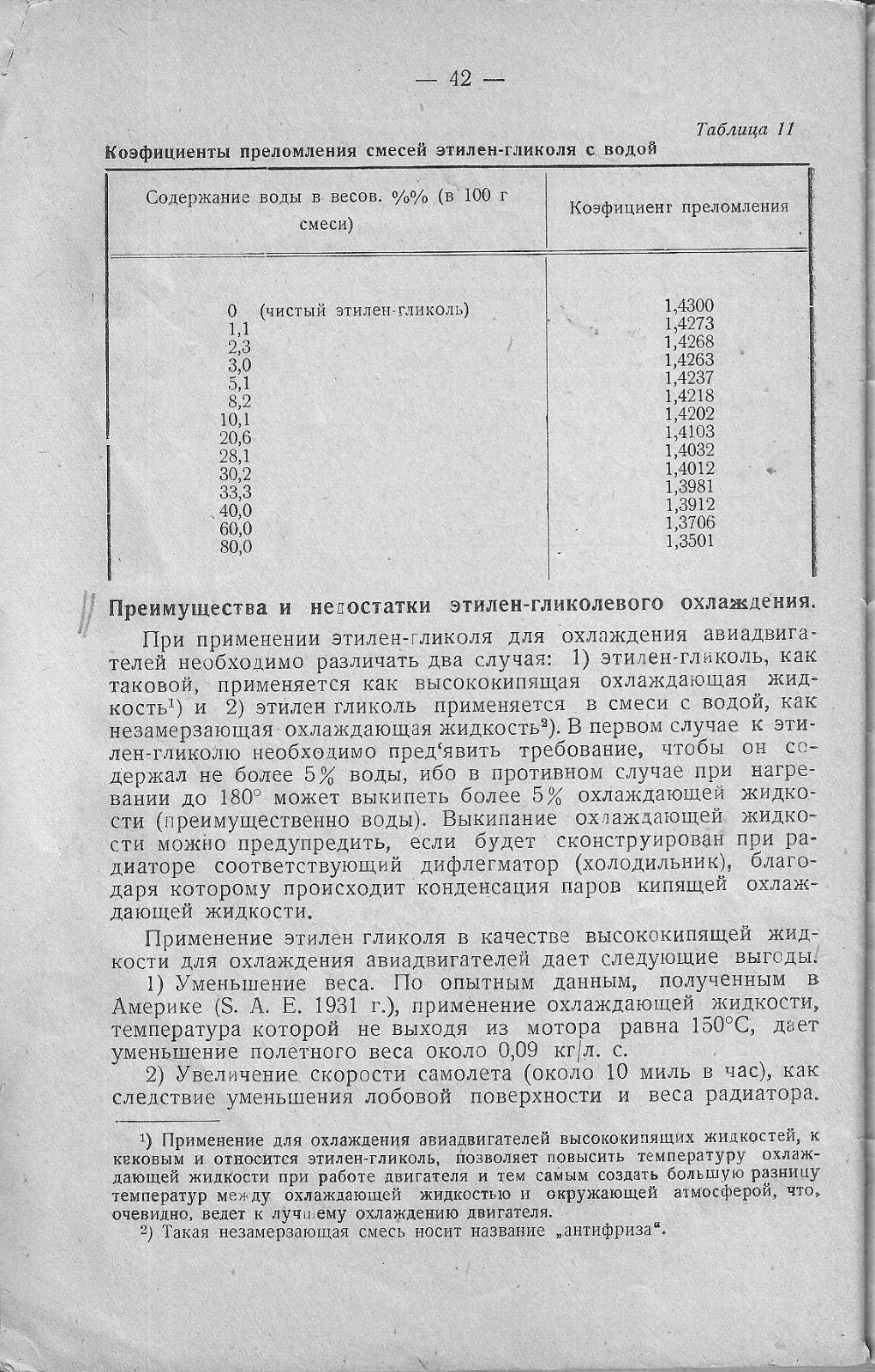

26 октября 20215 г Из-за кончины помпы пришлось менять антифриз. Мешал из концентрата прямо в движке, весьма приблизительно. Кулстрим премиум, коэф преломления при +20 намерил 1.3859. Интересует температура замерзания полученного антифриза. может у кого есть таблицы или графики этой зависимости
26 октября 20215 г 1 минуту назад, OlegArh сказал: коэф преломления при +20 намерил 1.3859. Интересует температура замерзания полученного антифриза Где-то 50% концентрация -40 градусов будет
26 октября 20215 г OlegArh Книжка целиком. Почитайте. Много вопросов снимется https://www.oil-club.ru/forum/topic/44970-адекватная-литература-по-антифризам-и-зимней-эксплуатации-автомобилей/?tab=comments#comment-2087253 Изменено 26 октября 20215 г пользователем Barmaley
26 октября 20215 г Barmaley спасибо, для этиленгликоля есть и у меня, хотелось бы поточнее, и для данного антифриза, примерно я и так знаю.
