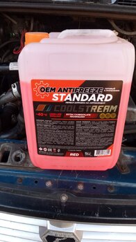

Ровно год как залил Кулстрим синий с допуском Ниссан после Тотачи где в анализе прямым текстом было написано что моя система охлаждения неисправна,так вот антифриз кристально прозрачный без мути,а я всего промыл эту помойку от Тотачи обычной дистиллированной водой и залил Кулстрим JPN (синий) больше ничего не делал,почему нет не осадка не пены? не знаю... это к Тотачи ? Поэтому в газель с двигателем Штайер 560 залил сегодня тоже Кулстрим Стандарт потому как на Ниссане ничего за год и 10 тысяч пробега не случилось.
