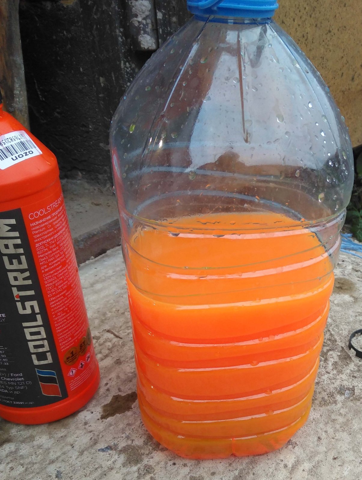

добавил к концентрату 1,5л бидистиллята.
получился какой то цвет морковный.

Вот типа цвет . Разведено с 1,5л бидистиллята
Изменено пользователем AliBaba
AliBaba и в чем проблема?

15 часов назад, AliBaba сказал:
такой и есть, оранжевый флуоресцентный, с эффектом опалесценции.
это (рассеяние света) видно если сравнить верхнюю точку жидкости, с нижней.
Но чем то оно на ржавчину смахивает.
Ну ладно, если нормально.
