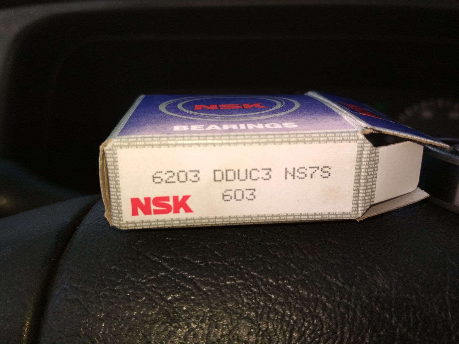

На коробке должен буть код смазки. Фото выложите.
Я бы наверно не менял, скорее всего там будет правильная смазка: синтетика  NLGI3, просто так такую не купишь и лучше её тоже.

Вот он родимый, что скажете?
это значит что смазка в подшипнике KYODO YUSHI Multemp SRL  http://your-bearings.com/pdf-catalogs/NSK/bearing_designation_systems_ru.pdf  стр. 36 Базовое масло - Synthetic ester oil, загуститель - литиевое мыло, диапазон температуры: -50..+150 С. Отличный диапазон температур!
Совершенно точно -  Multitemp SRL by Kyodo Yushi - классическая" скоростная низкотемпературная ( на все 100 , а не так , что написано "-50 С , а на самом деле в мыло превратится уже при -25 С ) смазка Киодо Юши , ее применяют практически все японские производители подшипников . Поменять ее "на что-то более подходящее" в простых домашних условиях не реально . Такую смазку в ближайшем автомаге не купишь , в наших крупных инет-магазинах есть смазки , близкие по качеству , но их единицы .
