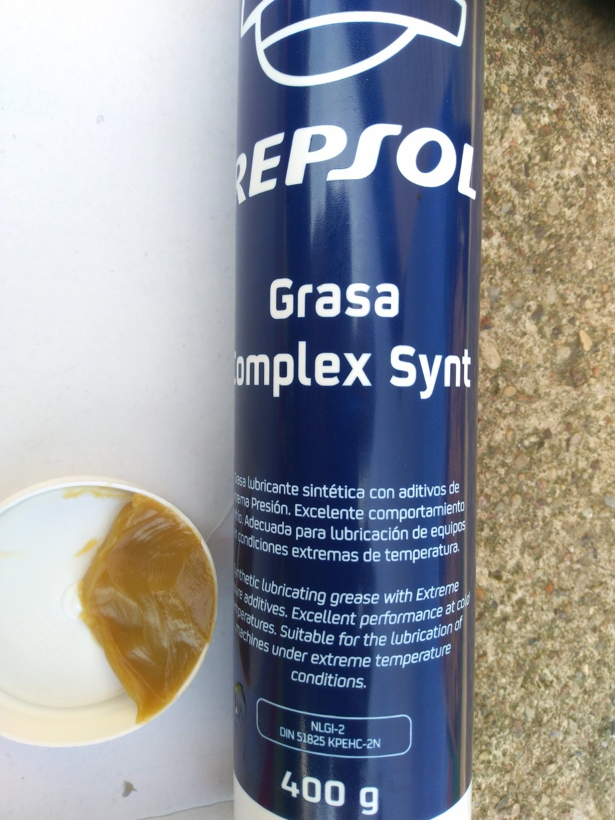

Пришла очередная ширпотребовская синтетика, ждал 2 месяца, 7 евро.
Repsol Grasa Complex Synt DIN 51825: KPEHC 2/3N-40, комплекс лития и синтетических углеводородов, -50 ºC - +150 ºC, вязкость 85 mm2 /s при 40 ºC, по докам с офсайта на английском. Упоминание про эфиры отсутствуют, но за такую цену, честно говоря и не понятно, ждать эти эфиры в смазке или их потом отдельно подвезут(шутка).  В реале на тубе DIN 51825:  KPEHC-2N("режет" глаза) и упоминание про ЕР.
Я не задрот, но настораживаюсь, когда информация об одном и том же продукте из официальных источников, увы, но не много не сходится или оформлена не подобающим образом(ошибки, разночтения и т.д.), с одной стороны всё стоит денег, а производитель в этом не заинтересован, с обратной стороны - производитель не достаточно ответственно подошёл к информированию возможных клиентов о своём продукте.
Приобрёл исключительно из-за якобы наличия эфиров(буква Е в DIN значит именно это), как выкурить есть они там или нет - не понятно.
Тест смазки ASTM-942 чуть лучше, чем Multemp SRL: 3 против 3.5, можно ли на основании этого судить о долгой службы смазки - судить не берусь.
"Flow pressure at -50 ºC mb DIN 51805  - 1150" - это хорошо, даже в -50ºC смазка не достигает граничных  1400 mb и возможно будет работать ещё и при более низких температурах(запас немного есть).
Пахнет не  так мерзко, как Mobilith SHC 100, своеобразно и не резко. Цвет не жёлтый, к моему большому сожалению, скорее светло-горчичный.
Наличие ЕР присадок не к месту, так как планировалось в обводные ролики, может в подшипники генератора, не критично конечно, но в доках на сайте могли и указать про ЕР(камень в огород производителя).
 Содержание эфирных масел(по DIN) настораживает от использования в триподах, направляющих, редукторных механизмах и т.д.,  если они там есть, то не понятно, что будет с пыльниками триподов, с пластмассой направляющих  и шестерен в узлах авто.
Прошу не принимать данный пост за рекламу продукта, просто беглый взгляд на очередную смазку.
Изменено пользователем verlube
Само по себе наличие в смазке на смешанной основе эфирных масел не говорит о том , что она не прошла бы тест-испытание на совместимость с материалом пыльника шруса . Есть оригинальные смазки для шрусов , в составе которых имеются в докритических ( не больших ) количествах эфирные масла наряду с ПАО и минеральными дистиллятами . Противопоказаны для пыльников только смазки чисто на эфирных маслах либо - где их значительное количество .
