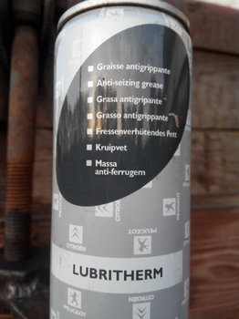

Гуру! Подскажте, пожалуйста, что за смазка и где её использовать можно? Гуглил-яндексил, толком ничего не нашел, понял только, что с медью, упаковка аэрозольная. Подогнали пацаны с Пежовского сервиса,  но у них маргарин в голове :) ,  сказали все ей мажут-брызгают, где температура...
""Использование : Смазка и предотвращение заедания деталей, подверженных окислению и колебаниям температуры (Свечи зажигания, шарниры системы выпуска и т.д.)""(c)

До него руки не доходят, не могу найти характеристики, чтоб понять куда её можно использовать хоть теоретически в авто.
В 09.07.2018 в 22:04, verlube сказал:
verlube , спасибо, примерно так и думал. Свечи никогда не мазал, наверное потому, что второй раз никогда не закручивал:unknw:, или новые тоже мазать надо:unknw:?

Новые и надо мазать, чтобы резьбу не закусило.
