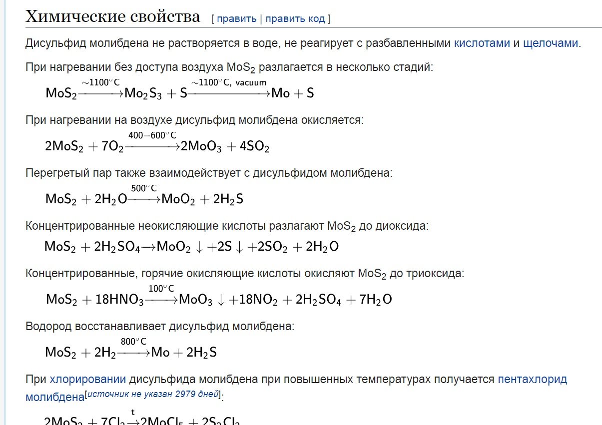

10.08.2018 в 02:57, Screwdriver78 сказал:
Так, дорогой мой, это же основное отрицательное свойство дисульфида молибдена. При воздействии влаги, температуры и постоянном перемешивании такой смазки с увлажненным верхним слоем, дисульфид молибдена постепенно распадается на: оксид молибдена (абразив), и серную кислоту. Почему его только в условно-герметичных чехлах ШРУС применяют? Почему при повреждении чехла узел стремительно выходит из строя? Именно поэтому.
я по химии когда-то с трудом четвёрку получил...
натычьте пожалуйста носом где это " При воздействии влаги, температуры и постоянном перемешивании такой смазки с увлажненным верхним слоем, дисульфид молибдена постепенно распадается на: оксид молибдена (абразив), и серную кислоту"
происходит, какая строчка

куча слов, вместо того, чтобы просто подчеркнуть строку...
вы опубликовали сообщение
не в личке, а на всеобщее прочтение... чего ж такого, если попросил уточнить, объяснить в форуме, который для того и предназначен, чтобы делиться знаниями, ничего противоправного ия не сделал, чего лезть в бутылку?
не надо " В сотый раз перетирать очевидные вещи" , просто скажите, такая-то строка сверху(на скрине), трудно что ли...
я ещё раз внимательно прочитал википедию
Цитата
Дисульфид молибдена не растворяется в воде, не реагирует с разбавленными кислотами и щелочами
может вам переписать её?

просто не понимаю, для чего и с какой целью вы зачастую пишете прямо противоположное очевидному, чтобы ввести в заблуждение сообщество?
немного выше в теме, я вам привожу официальные данные о ДМ , ссылаюсь на википедию , для вас это совсем не аргумент, продолжаете гнуть своё, смело заявляете, что изучаете трибологию, она что, противоречит классической химии?...
оперируете терминами, неизвестными ни в механике, не в физике, это с какой целью? попроикалываться на форуме? отправляете меня к каким-то первоисточникам, которые сами не то, что никогда не читали, даже не знаете их названия... это ведь не прилично...
