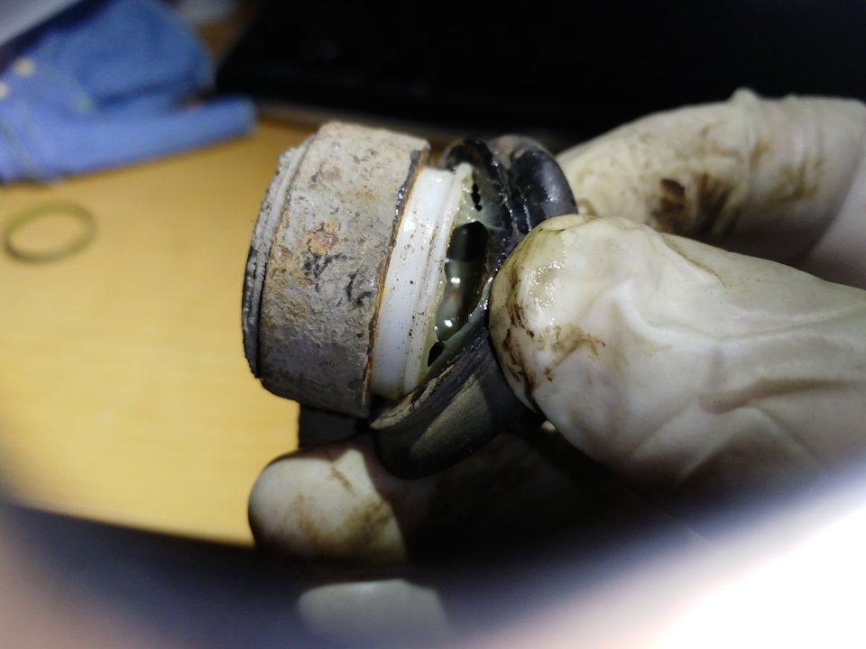

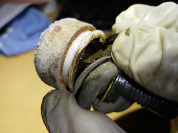

Отдал богу душу один из шарниров линка. Причем непонятно, как туда попала вода и уничтожила смазку - пыльник цел, и хорошо зафиксирован на обоих концах.
Думаю, может временно получится как-нибудь восстановить (осадить??). Внутрь что лучше попробовать заложить - бесцветный литол мерзампкомф от ЛМ или полиуриевый РПГ арктик гриз от Шеврона? Сульфонатов пока не подвезли.
Вода всегда попадает в такие узлы. Вода может попадать и из воздуха, конденсат.
В оригинале идут вязкие смазки, очень липкие. Естественно в банках по 1 кг- 5 кг, с ценником соответствующим.
В теме смазка шаровых гляньте, может что-то полезное найдёте.
verlube шрб :)
но второй то в норме... Не думаю что конденсат почему то только в один закачивался.
18 часов назад, D'AVerk сказал:
А вот как раз туда невастан хорошо бы пошел.
Screwdriver78 да, но 80й вязкость имеет какую то малую.
2 часа назад, D'AVerk сказал:
Так а для кого 320й производят?
Screwdriver78 для прессов гранулярных какой-то там промышоенности :)
неббддетно 320тубу для линков ;)
