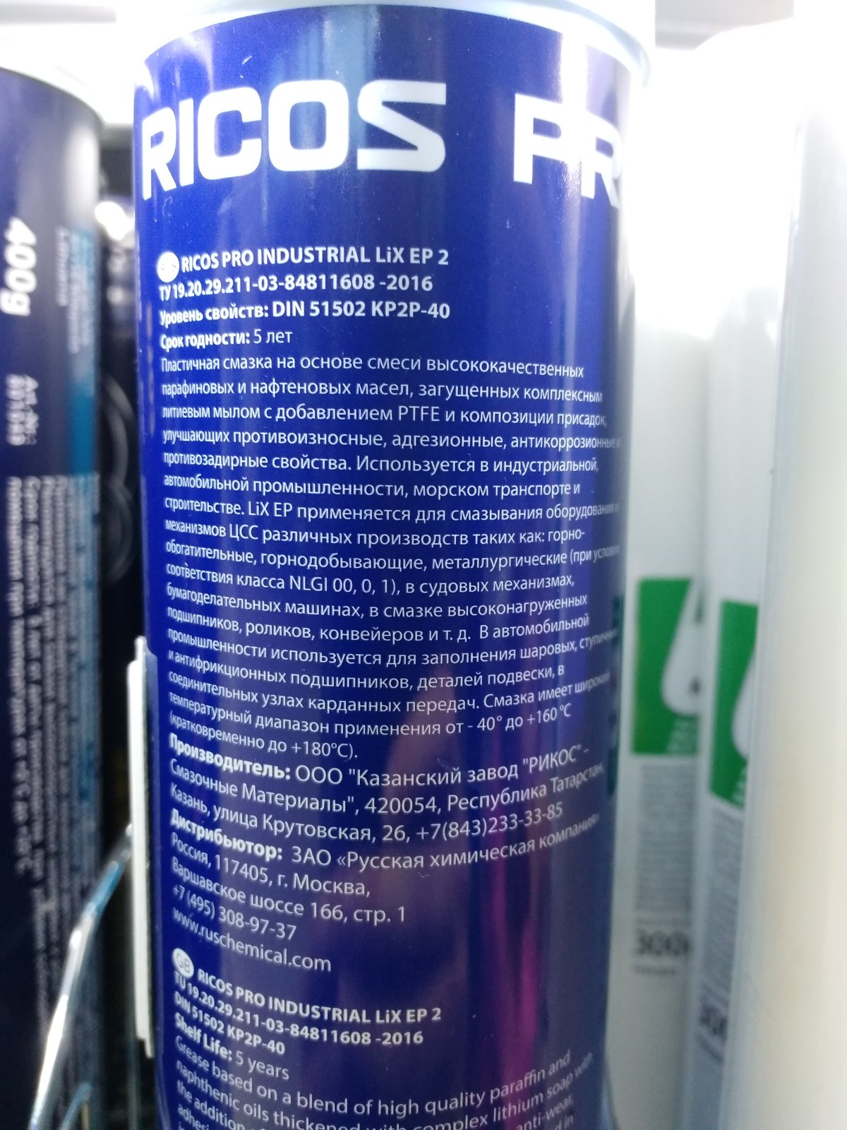

В 03.08.2018 в 11:59, verlube сказал:
Наличие ЕР присадок не к месту, так как планировалось в обводные ролики, может в подшипники генератора, не критично конечно, но в доках на сайте могли и указать про ЕР(камень в огород производителя).
 Содержание эфирных масел(по DIN) настораживает от использования в триподах, направляющих, редукторных механизмах и т.д.,  если они там есть, то не понятно, что будет с пыльниками триподов, с пластмассой направляющих  и шестерен в узлах авто.
Опять вернулся к этой смазке.
И хочется и колется. Смущает и меня это ЕР и эфиры :(
Вот смазка почти бесплатно с ptfe... :)
