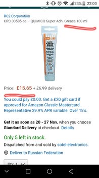

Нуну. И ценник почти тысяча рубасов - чем она лучше шрб в шаровой?
И я не понимаю фокуса покуса. В емексе 100гр 300р. На амазонк больше 1000р. Шо за меценатство
Наверно у нас это еще старый завоз когда баксы по 23р. были
10 часов назад, D'AVerk сказал:
Надо брать.
