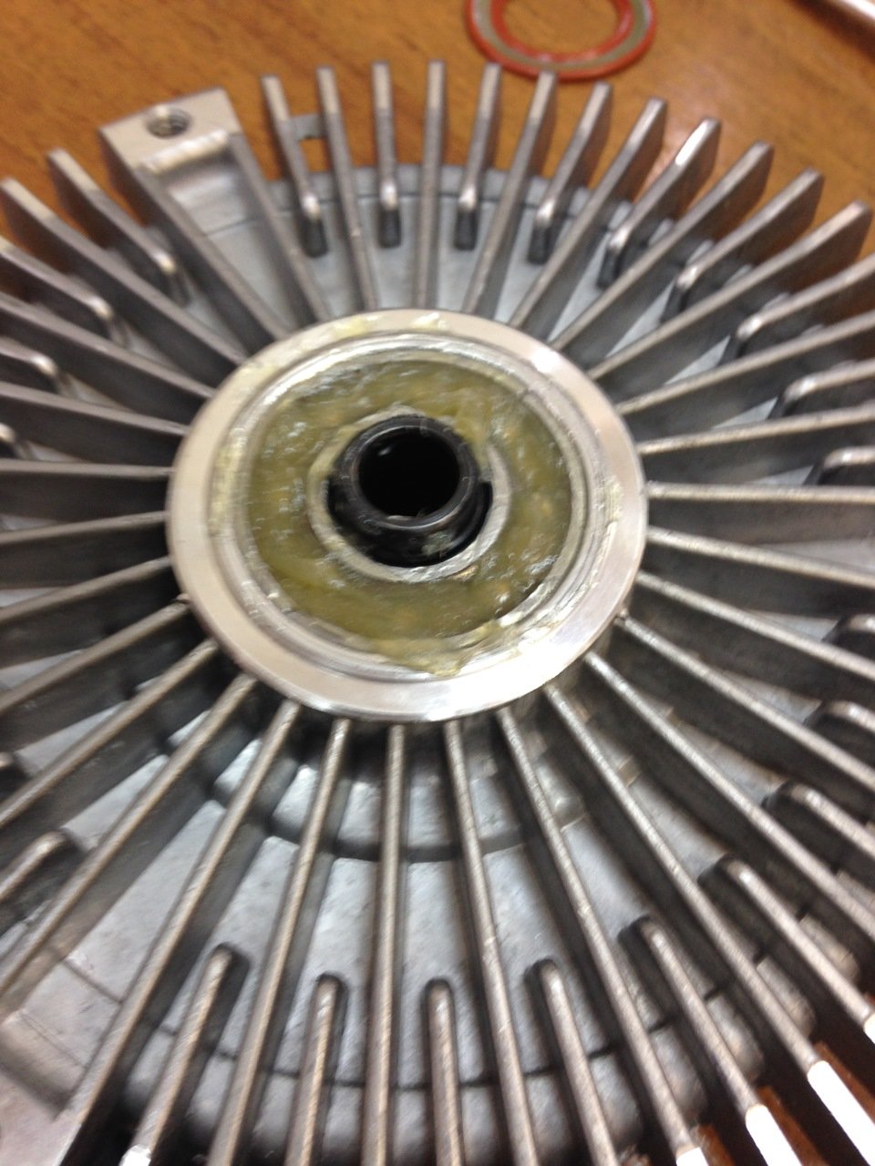

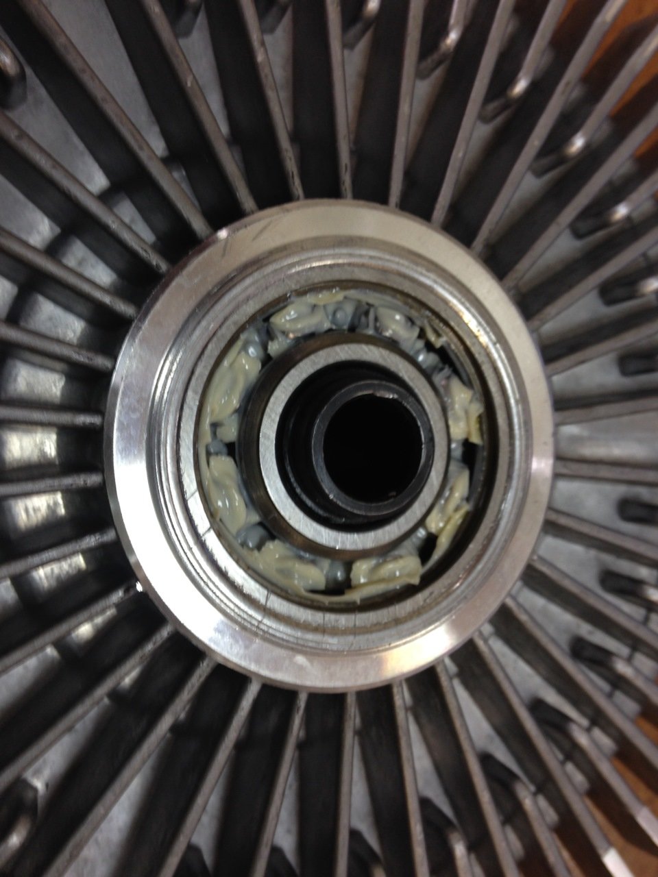

Наткнулся на очередной перл на Драйве.
В новой вискомуфте вентилятора  - тиграм не доложили мяса.
Естественно, как всегда, добили Литол-24 и с крышечкой.
Но на смом деле для меня интересный вопрос, смазку с какими параметрами туда закладывают?
Полимочевина, вероятнее всего, NGLI-1?
И какая вязкость.
